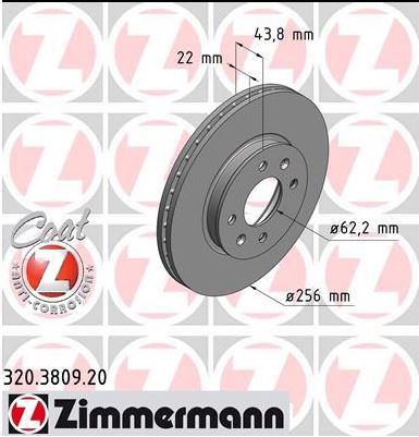

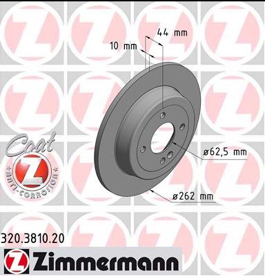

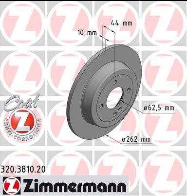

Официально сообщаю, что ассортимент Zimmermann пополнился передними (320.3809.20) и задними (320.3810.20) тормозными дисками серии Standard для Hyundai Solaris. Диски идут с антикоррозионным покрытием Coat Z.
Характеристики передних дисков:
320.3809.20
Тип тормозного диска с внутренней вентиляцией, с покрытием
Внешний диаметр 256 мм
Толщина 22 мм
мин. толщина 20 мм
высота 43,8 мм
расположение/число отверстий 6/4
Вес 5,1 кг
Диаметр  фаски 1 100 мм
Диаметр  отверстия ступицы 62,2 мм
Характеристики задних дисков:
320.3810.20
Тип тормозного диска полный, с покрытием
Внешний диаметр 262 мм
Толщина 10 мм
мин. толщина 8,4 мм
высота 44 мм
расположение/число отверстий 5/4
Вес 3,8 кг
Диаметр отверстия ступицы 62,5 мм
Дополнительную информацию можно посмотреть в каталоге: http://www.otto-zimmermann.de/ru/katalog.html
