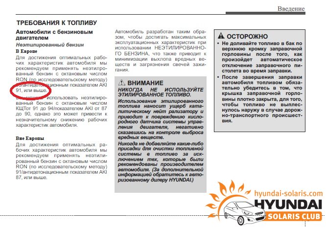

К разговору о мануале и рекомендуемому топливу...

Антоха, Ты зачертил красной полосой кусочек фразы... Фраза звучит как:
Для достижения оптимальных рабо-
чих характеристик автомобиля
рекомендуется применять неэтилро-
ванный бензин с октановым числом
RON (по исследовательскому методу)
95/антидетонационным показателем
AKI 91, или выше.
Почитай про октановые числа. На АЗС октановое число указывается по RON, а не AKI! Т.е. бенз 95 или выше!
