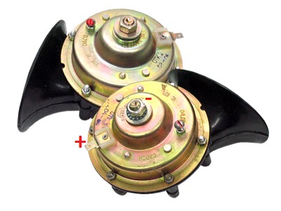

начальнеГ, Не смешно, ты знаешь какая в Солярисе полярность? А на Волге? На Соле ты нажатием на клаксон плюс подаёшь, а на Волге минус... Так бы я только волговскими гуделками и пользовался бы, офигенный звук у них... А вообще вопрос интересный, но первые 30 тыщ не буду менять, ибо посмотрю что как с электрикой будет, а то слёт с гарантии устроят блин.
поспорю! я от волги ставил!и на волге подается + а на корпус -
3757210944_780f4.jpg | 67,58 кб | Скачали: 1385

Поставил сегодня Волговские сигналы в нишу под накладкой бампера, тесновато было, но поставил. Сделал примерно как тут уже описывалось. Сделал кронштейн поперек металлических направляющих самого бампера и закрепил её как можно ближе к основанию бампера, по центру сделал вилку в виде галки для крепления сигналов и немного загнул, чтобы сигналы можно было немного повернуть и они не лежали. Плюс и минус взял из основного разъема под сигнал, запитав чуть раньше самого разъема. То есть в любой момент можно вернуть стандартный сигнал. Закрепил все хомутиками и поставил накладку на место. Фиксаторы встали без помех.
