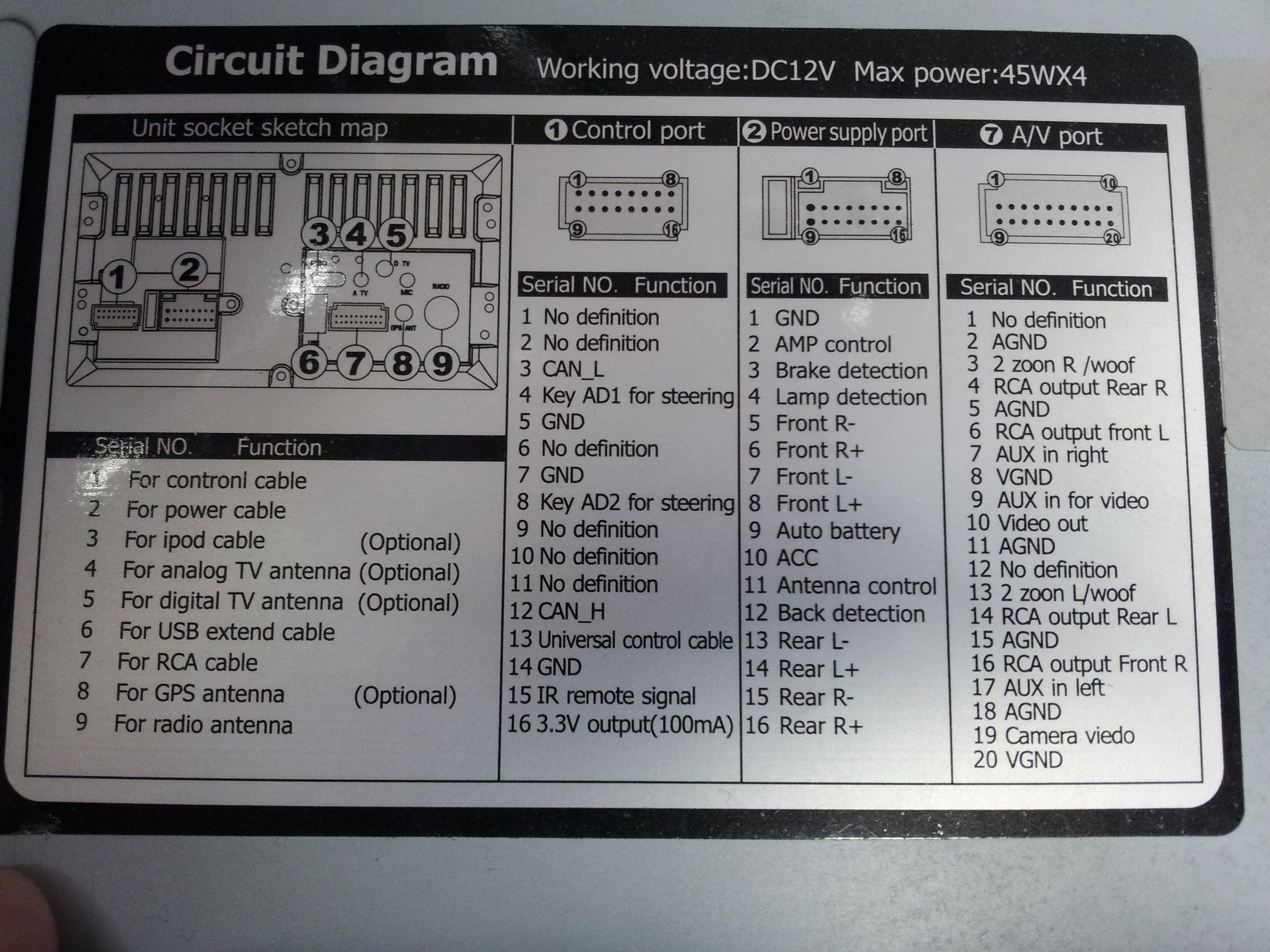

Камрады, столкнулся с такой проблемой: после двух лет эксплуатации данной магнитолы перестала работать камера заднего вида. По-началу грешил на сильные морозы, что были зимой (как раз в этот период перестала включаться). Заказал новую камеру, установил, подключил - та же фигня. При включении задней передачи ГУ вообще никак не реагирует. При этом проверил все соединения, разъемы и контакты, кроме самого ГУ (лень вытаскивать). Кто сталкивался? В чем может быть проблема?
В первую очередь проверьте доходит ли + от фонаря задней скорости до входа ВАСК на магнитоле (конт. 12 разъёма 2).
А может в настройках ГУ заблокирована работа камеры ЗХ.
_9fe43.jpg | 1122,98 кб | Скачали: 937

Добрый день!!! При эксплуатации своего соляриса в течении 2 лет, решил установить камеру ЗХ. Но при установки возникла проблемаsad отсутствует RCA-кабель, утерен. подскажите кто нить на какие пины соединить от камеры сигнальный провод и GND!! Заранее спасибо!
На 19-й контакт (Camera vid) разъёма 7 подаётся видеосигнал от камеры ЗХ, на 20-й (VGND)соединяется экран.
И не забыть подать напряжение от фонаря задней скорости на вход ВАСК на магнитоле (конт. 12 разъёма 2).

Спасибо! Завтра буду пробывать!
