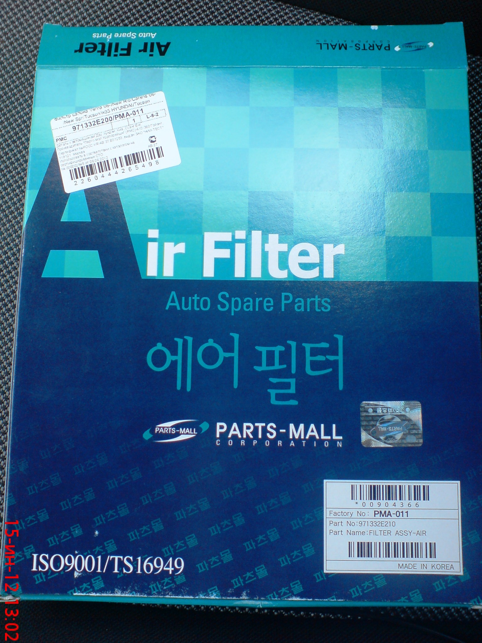

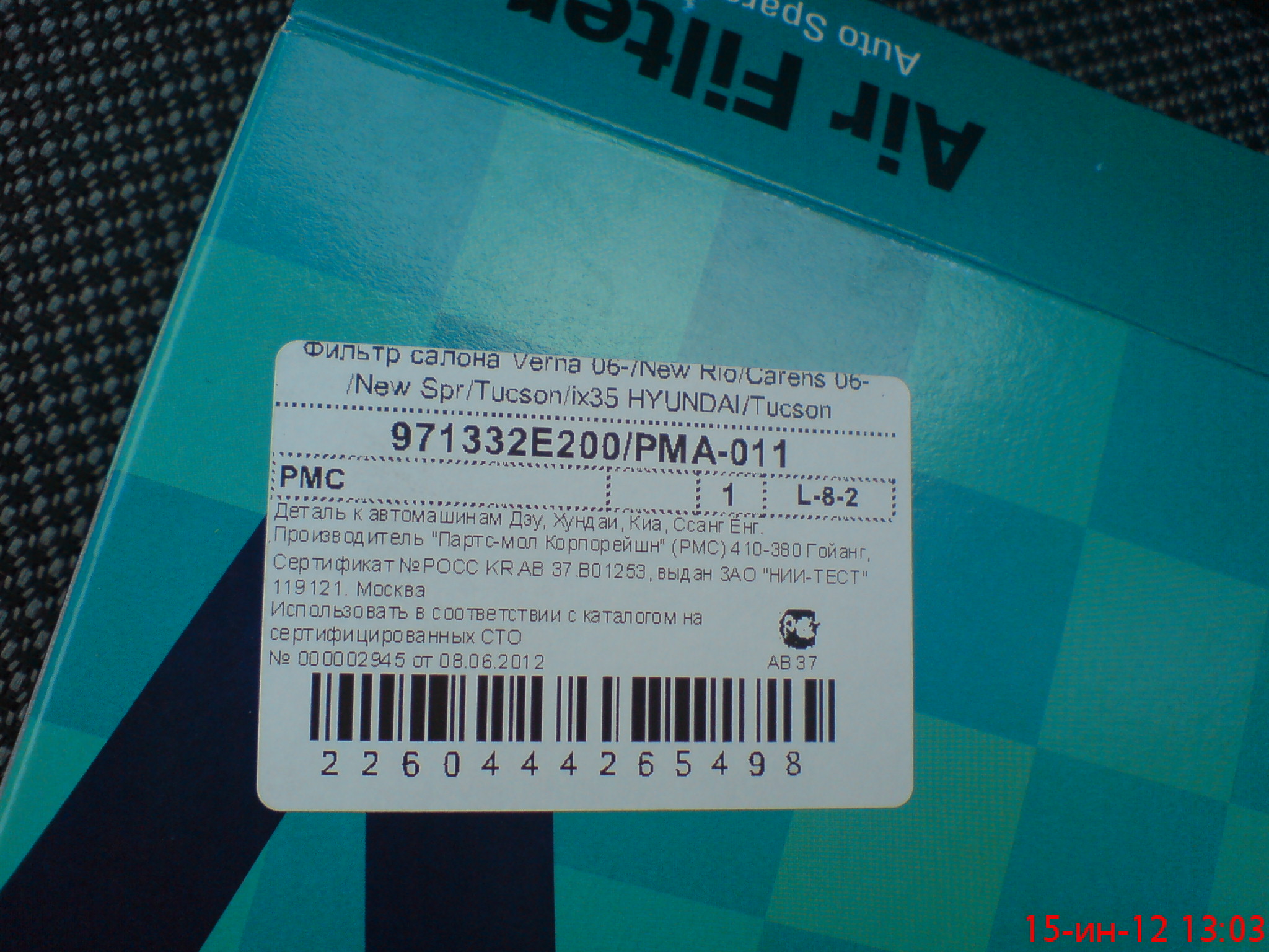

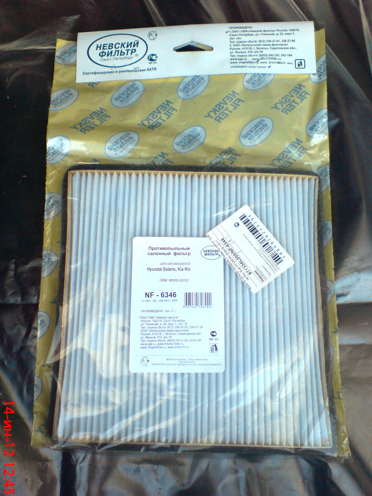

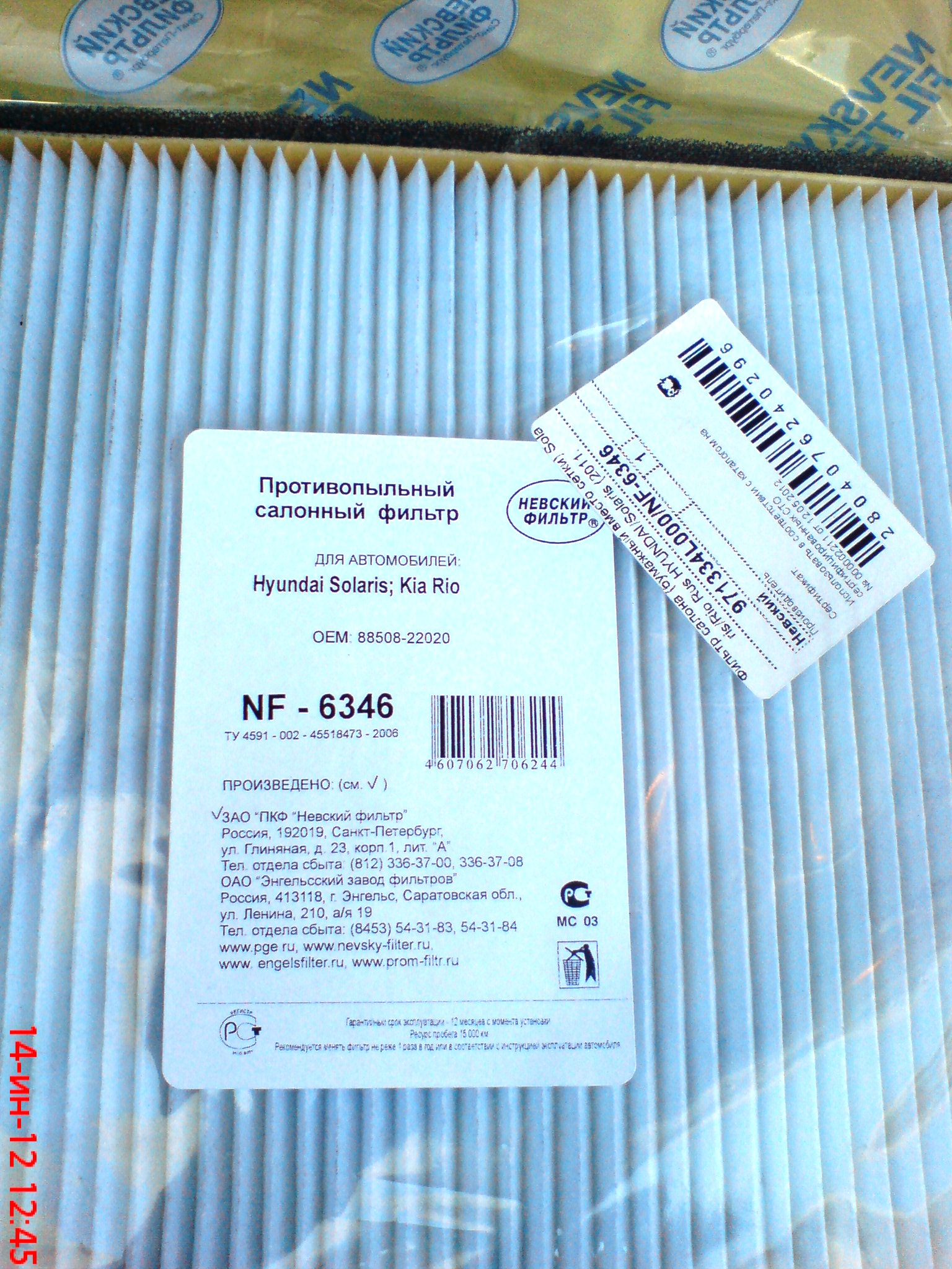

В начале в кореане на богатырском купил за 250 р салонный фильтр от Невского фильтра, на котором написано для Соляриса и Рио. Но как оказалось при установке он был значительно меньше. По краям не хватало 5-7 мм. Затем в этом же магазине обменял на другой, корейского производства и с той же стоимостью. Он предназначается для ряда машин. Этот фильтр немного не влезал, для чего его немного подрезал по углам. Оба фильтра бумажные.

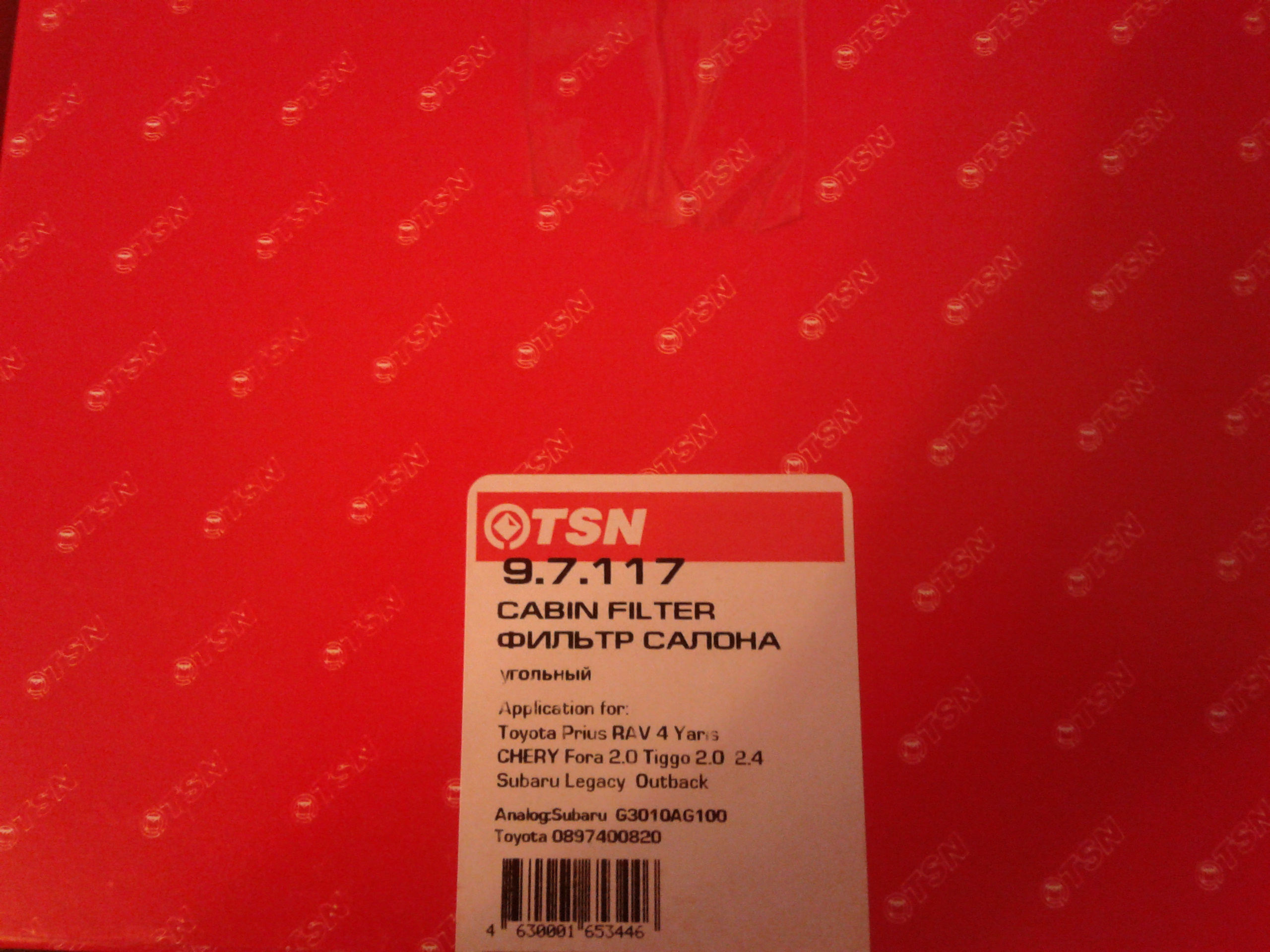

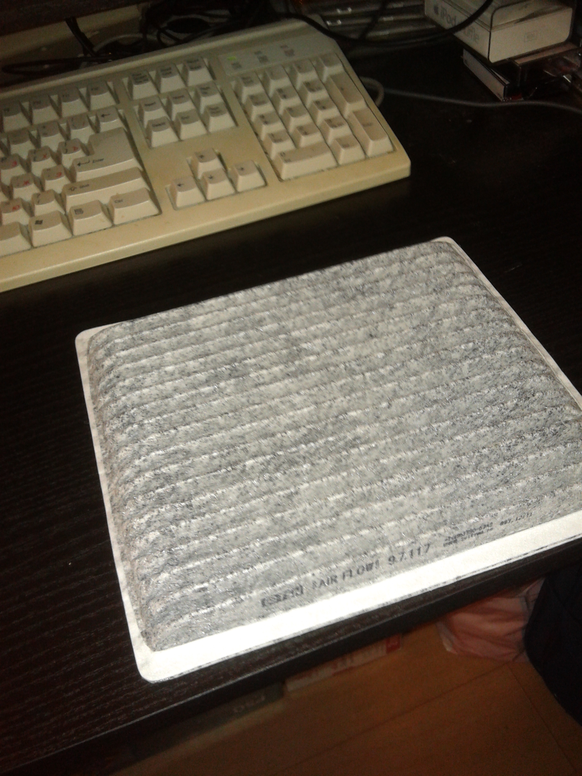

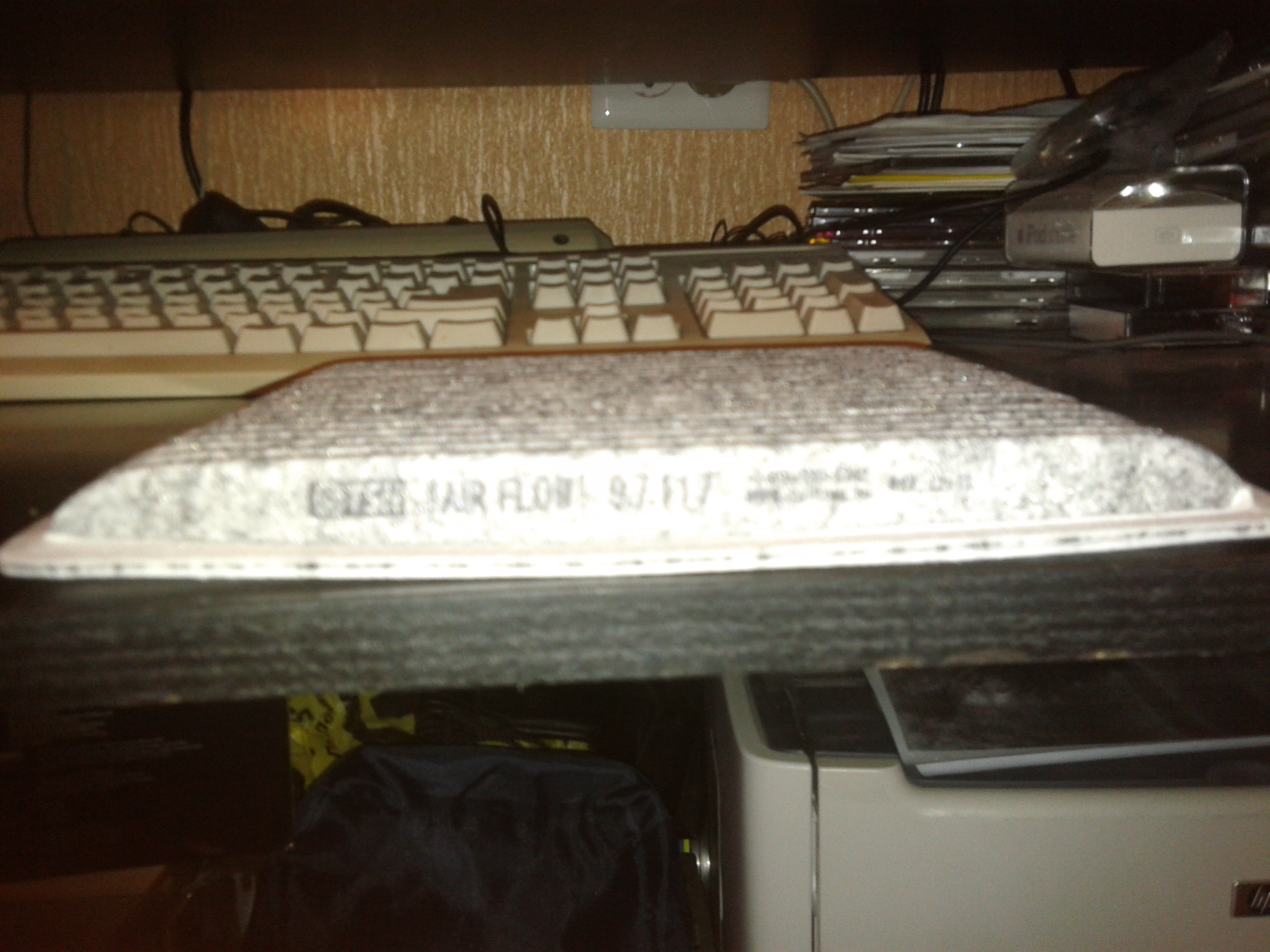

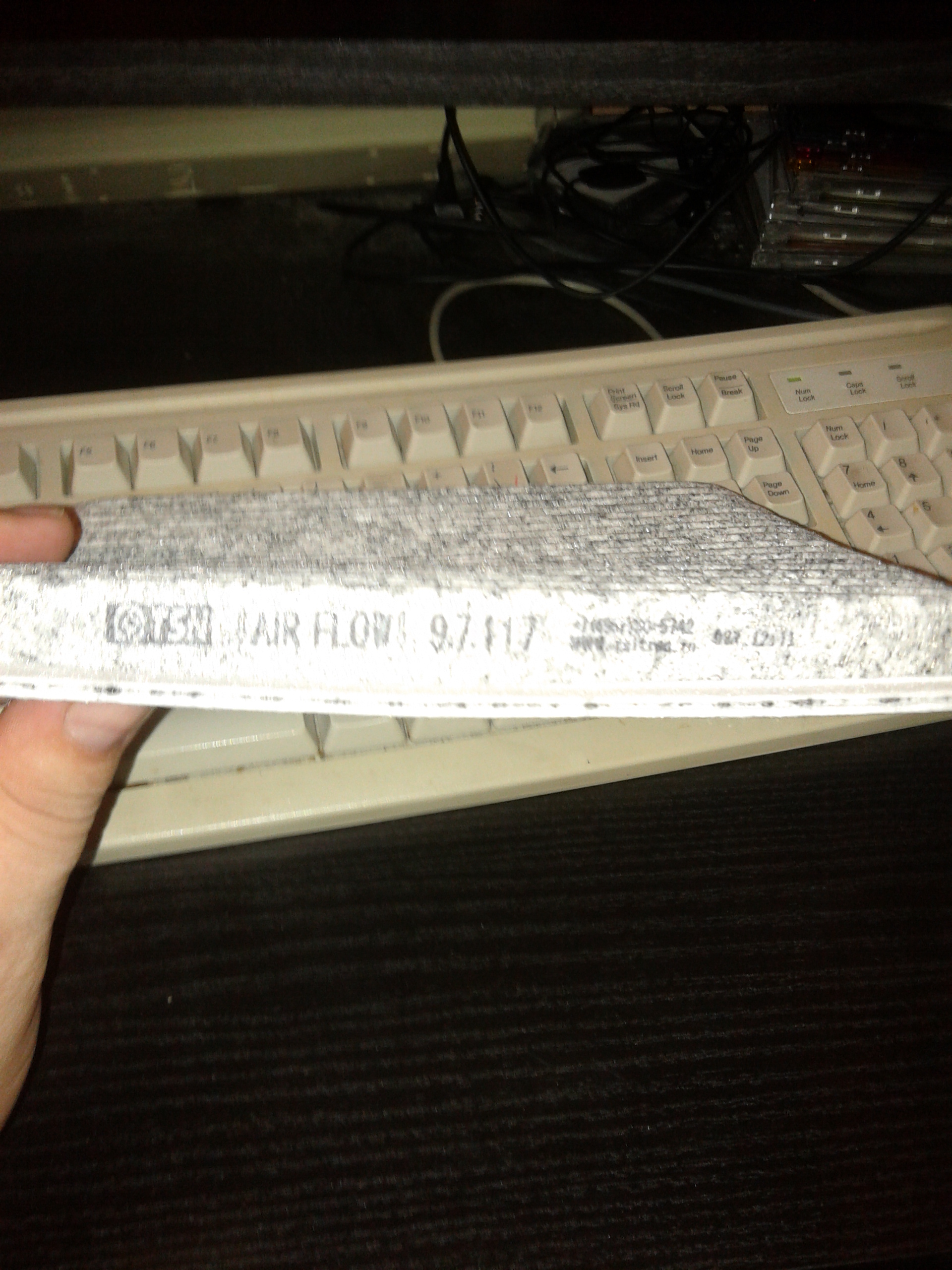

Как и обещал - выкладываю фотки нового дизайна фильтра TSN 9.7.117. По бокам встает плотно, без зазоров.
В субботу взял такой же фильтр, встал хорошо. Цена 150 на экзисте... Оригинальный на солярис у ОД 1200 ру!  smile

Купил сегодня этот же фильтр, действительно конструкция поменялась. Ну хоть в корзину без колхоза встаёт?
Фильтр TSN и Solaris (solaris б/у, ТСН новый)
Фото
Разница только в направлении рёбер, стоимости, и угольности. ТСН - угольный, оригинальный Соляриса - нет. ТСН идёт с паралоном, а Соляриса сейчас начал идти в пластмассовой рамке. Суть не меняется, новый оригинальный сейчас стоит порядка 600 рублей, ТСН 151,20. Вот и вся разница.
Увы, в том то и дело, что новый ТСН идет без паролона,теперь он идет  с рёбрами. Справа и слева примерно 8 мм, а спереди и сзади примерно 3 мм
bratvk, Мы про 9.7.117 говорим? Я про него писал.
да
Редактировалось: 1 раз (Последний: 26 июля 2012 в 10:39)
Но всё равно же чётко встаёт.
