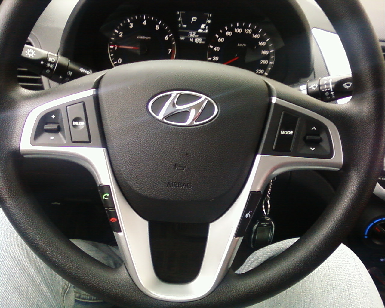

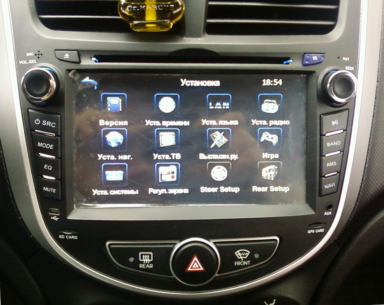

Теоретически, сложного не чего нет. Отключи аккумулятор(сними минус. клемму), бита Т40(или Г образный Т40), главное с "выемкой" в середине, откручивай подушку безопасности(два шурупа с боков), отверткой на крест откручиваешь четыре шурупа(снизу). Снимаешь старую накладку, отсоединяем старею проводку, втыкаем новую. Собираем в обратном порядке. Запускаем магнитолу, заходим в настройки, выбираем STEER SETUP, настраиваем кнопки на то что тебе надо, сохраняем. Усе. Но... На моей китайской шарманке(8967B) функция STEER SETUP не заработала. Завтра поеду прозванивать провода.

Alexs, саму накладку с кнопками уже установили, всё норм. Но сама магнитола с ними не контактирует! И в меню магнитолы я нигде не могу найти этот STEER SETUP  help
магнитола LS-6033.
магнитола LS-6033.
У меня вот так
