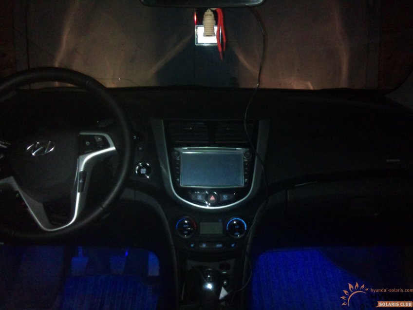

Сделал себе такую подсветку... купил светодиодную ленту 1 метр 60 диодов... разрезал пополам. Подключил к подсветке приборной панели. Диоды горят постоянно, когда включены габариты, но яркость из ркгулируется ручкой яркости подсветки приборной панели. При езде ночью не мешает и не отвлекает. Выглядит это дело так:
максимальная яркость (фотоаппарат ослепило, поэтому фотка получилась слишком яркая. на самом деле яркость гораздо меньше)
минимальная яркость

Антоха, Расскажи, плиз, поподробнее где и как взял регулируемый "+". А то я давно уже сделал подсветку ниши тунеля под бородой, где-то даже в форуме фотки были, но яркость не регулируется, лень было искать что да как, потому "+" взял с прикуривателя - включаешь зажигание - загорается, выключаешь - гаснет. Давно хочу переделать )))

Оба конца взял с кнопки аварийки. Там проще всего добраться до нужных проводов. Просто засунул провода в разъем с обратной стороны и примотал изолентой к общему жгуту. Провода в разъеме - желтый (+) и черный с коричневой полосой (-). Корпус машины как минус лучше не использовать. Если таких цветов провода у тебя нет, то это первый и второй (слева на право) штырьки в разъеме (смотреть со стороны разъема. проводами от себя), нижний ряд (защелка сверху)

Антоха, Так кнопка аварийки не подсвечивается вроде днем, а только когда габариты включены... Я бы хотел сделать как приборка - днем горит ярко, а вечером при включении габаритов, горит соответственно настройке яркости. Попробовать приборку что ли снять и туда подпаяться... Как настроение будет ) А кнопка аварийки как снимается?

Так а зачем эту подсветку днем, когда габариты выключены? В яркий солнечный день ее все равно не видно. Да и не в яркий солнечный тоже не видно. Видно только когда стемнеет.. а там уже и габариты нужны. Плюс, при подключении таким образом как у меня,подсветку можно отключить в любой момент, выключив габариты. При отпущеном ручнике ближний все равно горит.
А кнопка аварийки снимается просто - вокруг магнитолы есть такая серебристая панель, с решеткой печки. Вот эту панель снизу поддеваешь чем нить, и аккуратно вытаскиваешь. Панель сидит очень плотно, поэтому придется постараться. Ну а далее блок кнопок с аварийкой, подогревом стекол, прикручен с обратной стороны к этой панели 6-ю винтами. и там есть 3 разъема - по одному на каждую кнопку. Это для комплектации Family. Как устроена эта панель в других комплектациях - не знаю.
