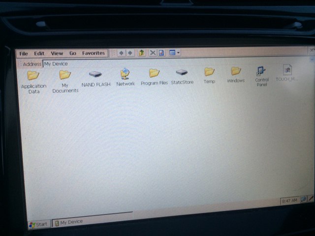

Прошу помощи, может у когото была такая проблема.
intro chr-2211 стоит на моем солярисе.
Не так давно начались с ней проблемы. Сначала он не запоминал установленные радиотсанции , т.е. стирал их после перезагрузки. Но проблема ушла сама по себе.
Потом началсь проблемы с навителом, точнее с картой SD, он её не видел.

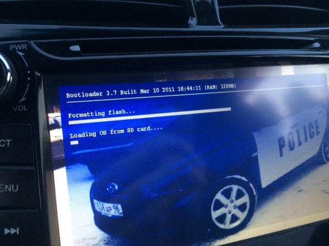

Решил перепрошить, взял прошивку, которой уже прошивал эту систему  EN-PRIMA-V1.55-U1+D2280

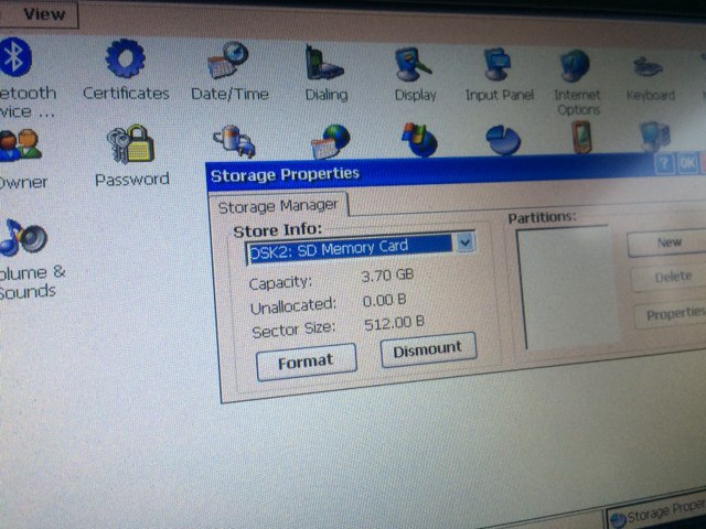

Прошивка установилась, но чтобы кроме wince была и автомагнитола, нужно скинуть папку D2280. Но проблема в том что виндовс не видит карты SD.
В "My Device" карты нет, но в "Storage Properties" он ее видит.
Причем установка прошивки с карты идет(значит разьем исправен), но уже в виндовсе её нет (карта на 4 Гб)
Ребята помогите плиз. я заколебался ездить без музыки
Перелопатил кучу форумов, но не нашел подобной проблемы.
