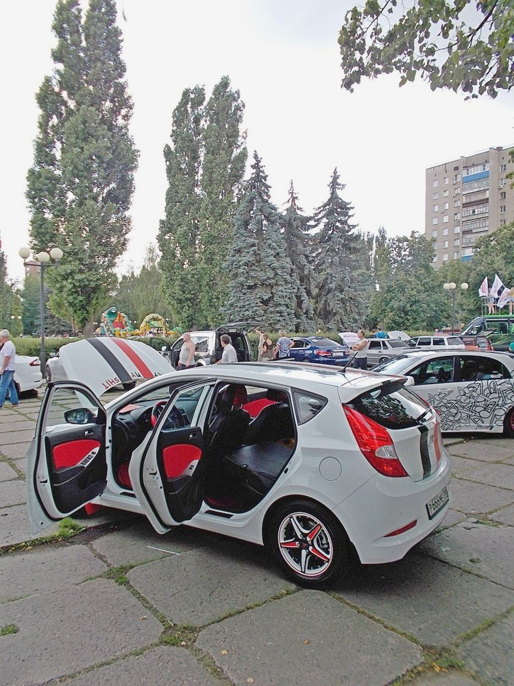

Приобрел спойлер,крепление оказалось не на скотч,а на два болта.
Авто только из салона,сверлить не хочу,да и гайки выскочат,а двухсторонний скотч отвалится.Проходил это на предыдущем авто,скотч от стекла во время замера отваливался,поставил металлические П-образные стяжки,лопнул по углу совсем.
https://www.youtube.com/watch?featur...&v=4tloNdQO7X4
Выступаю в соревнованиях по нограниченному звуковому давлению,нужно крепление намертво.
Обратился в мастерскую по вклейке автостекол,они такую работу не выполняют,и герметик у них черный.Посоветуйте,куда обратится или по крайней мере,какой герметик купить.Заранее благодарю за ответ,желательно в личку.

Обычно такие спойлера клеятся на "3М" скотч ( только нужно найти оригинал он хорошо держит) по контуру + Кузовным герметиком они бывают разных цветов.

Спасибо,уже спецы поставили.Да,по периметру полностью проклеили двухсторонним скотчем 3М,внутрь проложили из шприца рядами герметик,на который клеят автостекла,по краям прижали хитрыми струбцинами и оставили на полдня.Но уроды из интернет-магазина продают спойлера без технологического отверстия для омывателя,теперь заднее стекло или ерзать по сухому стеклу щеткой,либо протирать мокрой тряпкой.До этого я им уже сбрасывал отзыв,оказалось,что у них спойлера не под покраску,а для покраски,пришел весь в рисках,т.е.шпаклевать,шкурить,грунтовать,а потом только красить,в результате с установкой он обошелся в 9 штук.Я повелся на девишизну,из Москвы был на 400 руб дороже,но там можно было сразу покрасить в цвет.
