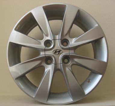

Я сегодня вот такие взял,ток фотка из инета,а так они и четырехдырчатые есть,параметры идентичны заводским(6.0x15 4x100 D54.1 ET48),официалы по гарантии хрен докопаются,обошлись по 2200 за каток,примерил-все путем,резину уже штатную нахлобучил,жду лета.

http://market.yandex.ru/model.xml?modelid=7320892&hid=166068 да вот они в общем то,ток с четырьмя дырьями,тупо заехал в магазин у нас в Пензе,а они там есть zst

сегодня взял такие S 5.5 R154x100 46 54.1 Replica FR 036 цена 2500
IMG0211_ce797.jpg | 34,68 кб | Скачали: 1287
