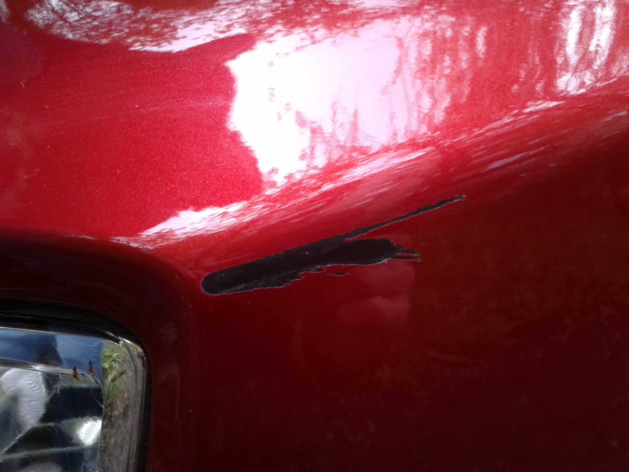

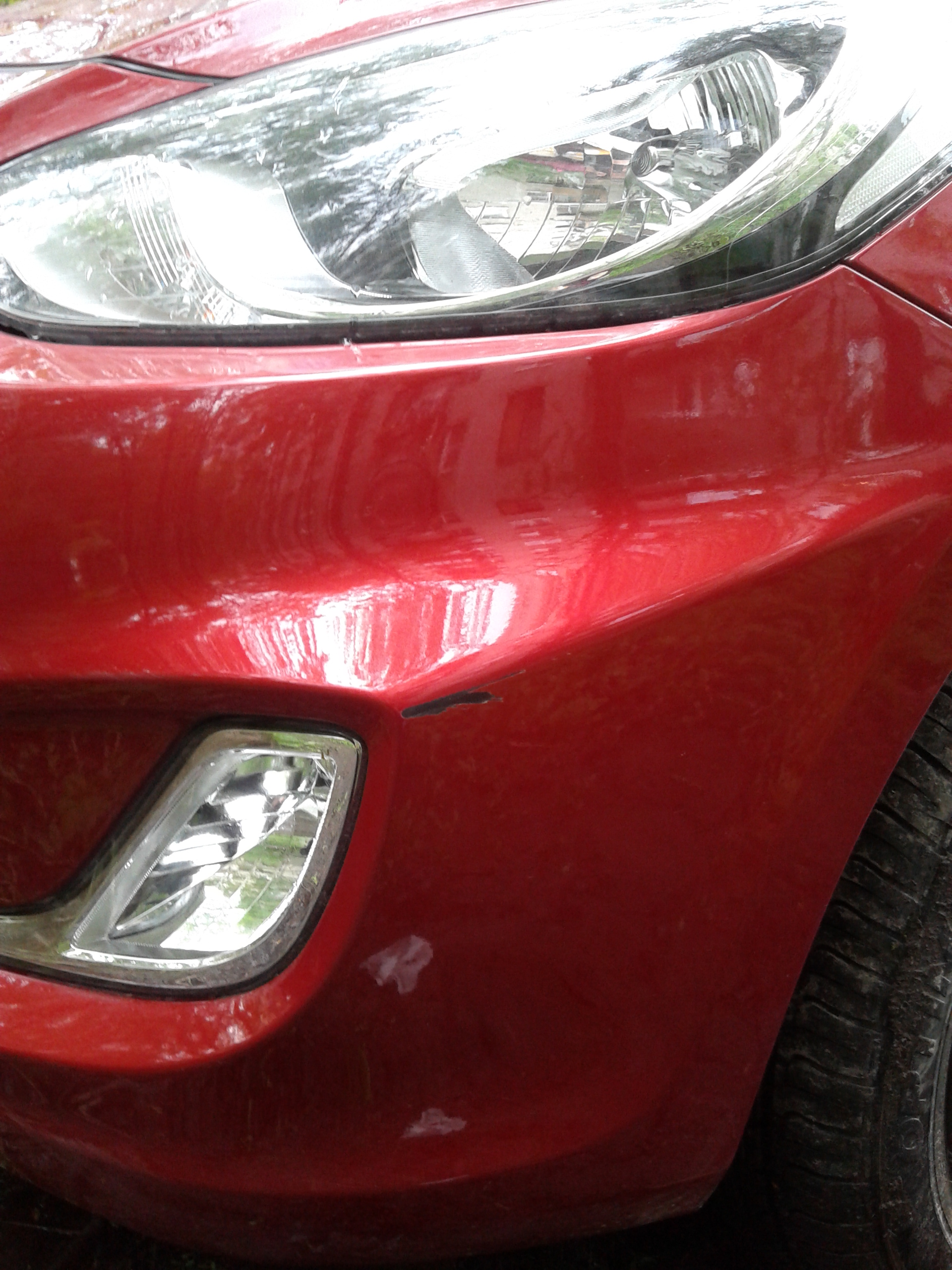

Добрый вечер! Подскажите пожалуйста,можно ли вот этим чедодейственным маркером http://www.hyundai-solaris.com/photos/photo5043.html#c27402 исправить вот такую царапину.
Есть КАСКО,правда с франшизой 5 тыс.,но заморачиваться со страховкой нет времени...да и особого смысла не вижу,если можно так исправить...это ж пластик scratch а дилер Восток-Авто на Бухарестской. Справится чудо-маркер с такой задачей? Заранее спасибо)

Сегодня звонила в страхову к дилеру - 8 рублей,5 из которых с меня.. ибо франшиза. Плюс геморрой с комиссаром и справочками. Кто может подсказать адрес сервиса,где это сделают за меньшую сумму со 100% попаданием в цвет? zst
SvetOn:
Ваша царапина 3000р стоить будет покраска, главное найти где сделают. Там даже без снятия бампера покрасить можно.

Итак:
было
стало
и
Результат меня отчасти разочаровал....но,лучше чем черная дыра. но хочу заметить,что с высоты 167 см на которой находятся мои зенки,практически не видно даже на солнце uga хотяяяя это видимо место просто удачное)))) через пару недель,когда лак окончательно остекленет поеду полирну и все) должно выглядеть неплохо)
