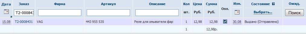

Будешь ставить - обрати особое внимание на защиту реле времени от внешних воздействий.
Реле нужно, чтобы через 1,5 секунды отключать подачу жидкости на омыватель фар, оставляя подачу на лобовое стекло.
У меня контакты на реле сгнили через 2 месяца :(
Поиски реле меня убили наповал. Оригинал Hella (5WD 005 052-04) стоил 5700 ! При цене всего комплекта в 3600.
Самый дешёвый оказался вариант от VW. "Всего" 2700. Поискал в exist и взял за, не поверите, 12,98. Двенадцать рублей 98 копеек. Видимо глюк в программе был, две штуки не получилось купить :)
Пока искал реле времени поставил обычное отечественное 12 вольтовое реле. При нажатии на рычаг омывателя лилось и на стекло и на фары. Пока не отпустишь рычаг. Бачка хватало на 5-6 нажатий :)
