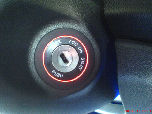

В общем привык я к подсветке замка зажигания так как у предыдущей авео было установлено вот и решил надо и в акцент как то помудрить.
Самого процесса не фоткал так как небыло под рукой фотыка но там нечего сложного нет попытаюсь обьяснить в двух словах. Как разобрать под рулевой кожух описывать не буду большинство знают, берем обычную бутылку пластиковую и вырезаем полоску пластика перед тем замерив внутренний диаметр и ширину резинки что вокруг замка зажигания, вырезали и подкладываем между замком и резинкой, все становиться туго но красиво. Дальше с внутренней стороны приклеиваем диодную ленту примерно 15 см и подключаем кому как нравиться. Я подключил + на освещения салона - на концевик водительской двери через диод, плюс к тому ленту пустил через конденсатор чтоб плавно затухало.
DSC01324_66d2e.jpg | 70,27 кб | Скачали: 1723
