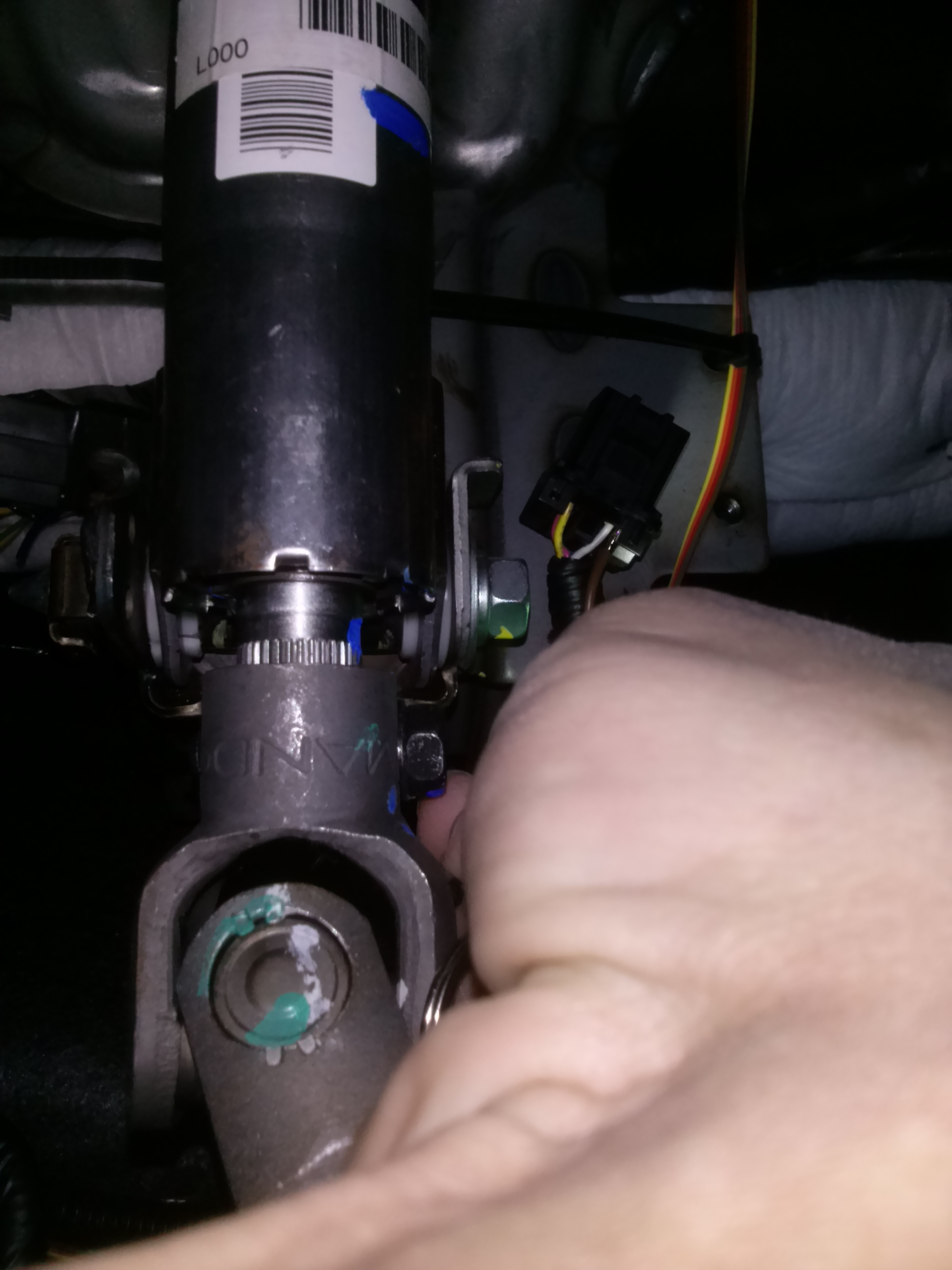

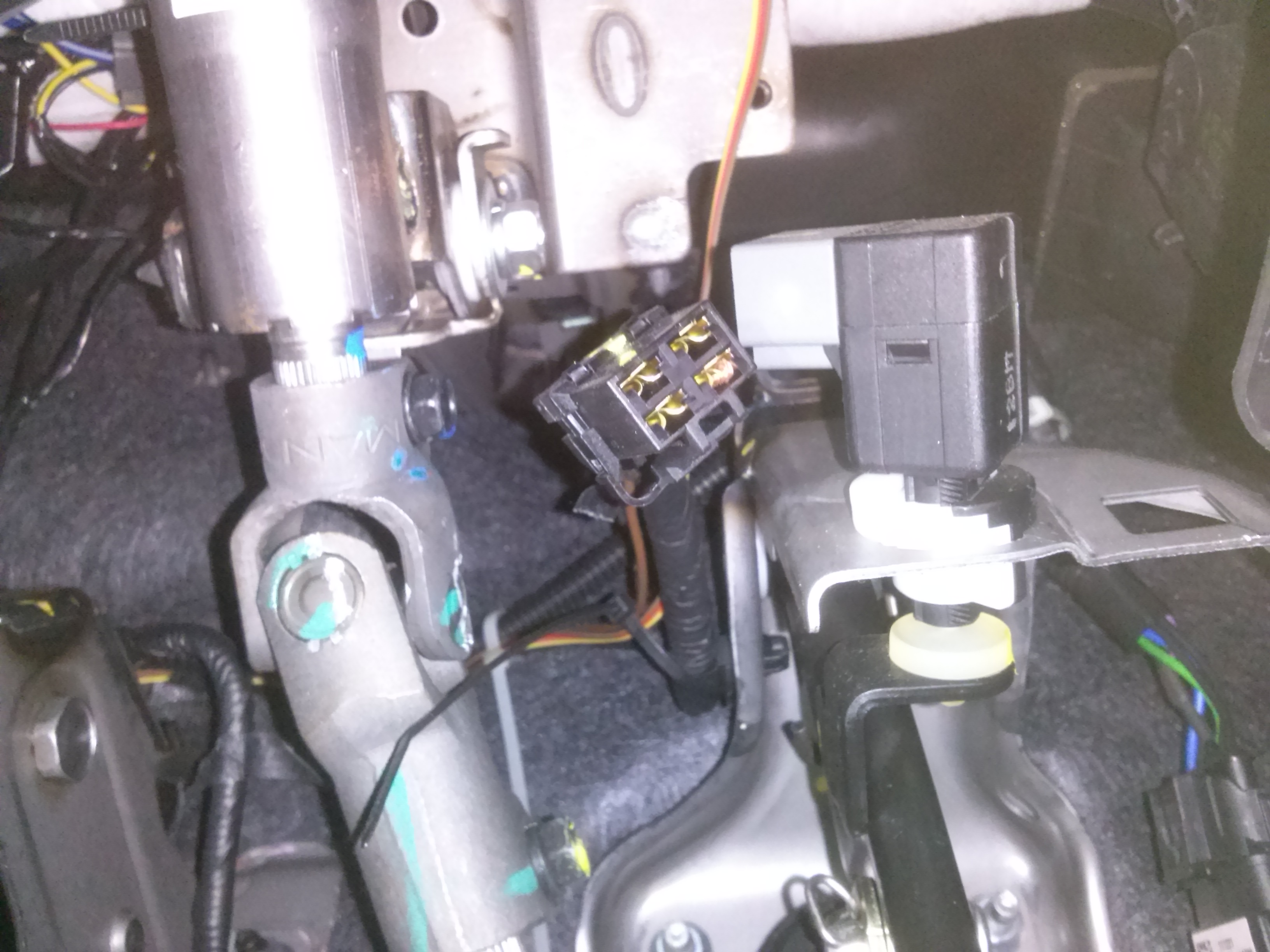

На форуме производителя "Не обращайте внимания на цвет проводов, просто промерьте напряжения на проводах штекера педали тормоза при отпущенной и нажатой педали. Сигнал тормоза (коричневый провод круиза) нужно подключить к тому проводу штекера, на котором при отпущенной педали нет напряжения, а при нажатой появляется 12 вольт."
У меня это в колодке белый провод.
CAM00139_0a76c.jpg | 1173,56 кб | Скачали: 1162
CAM00141_0a76c.jpg | 721,98 кб | Скачали: 1127
это штатный цвет?

Пишу, чтобы другие не наступили на те же грабли.
Проблема была в том, что на отжатой педали тормоза появлялось напряжение +1В. Похоже, что оно появлялось, когда мы газуем.
Лечение было следующее: между белым проводом в разъеме педали тормоза и проводом, идущим к БКК, было вставлено реле. В исходном состоянии оно разомкнуто, и на коричневый провод БКК в результате подается обрыв. Как написали из службы поддержки, «при обрыве этот провод сам подтягивается к земле внутри блока круиза, так что на неподключенном коричневом проводе должно быть 0.1-0.2 вольта». При нажатии на педаль тормоза на реле подается напряжение, оно замыкает контакты, и на коричневый провод идет напряжение нажатой педали тормоза.
спасибо за фото всё подключил сам вроде работает
