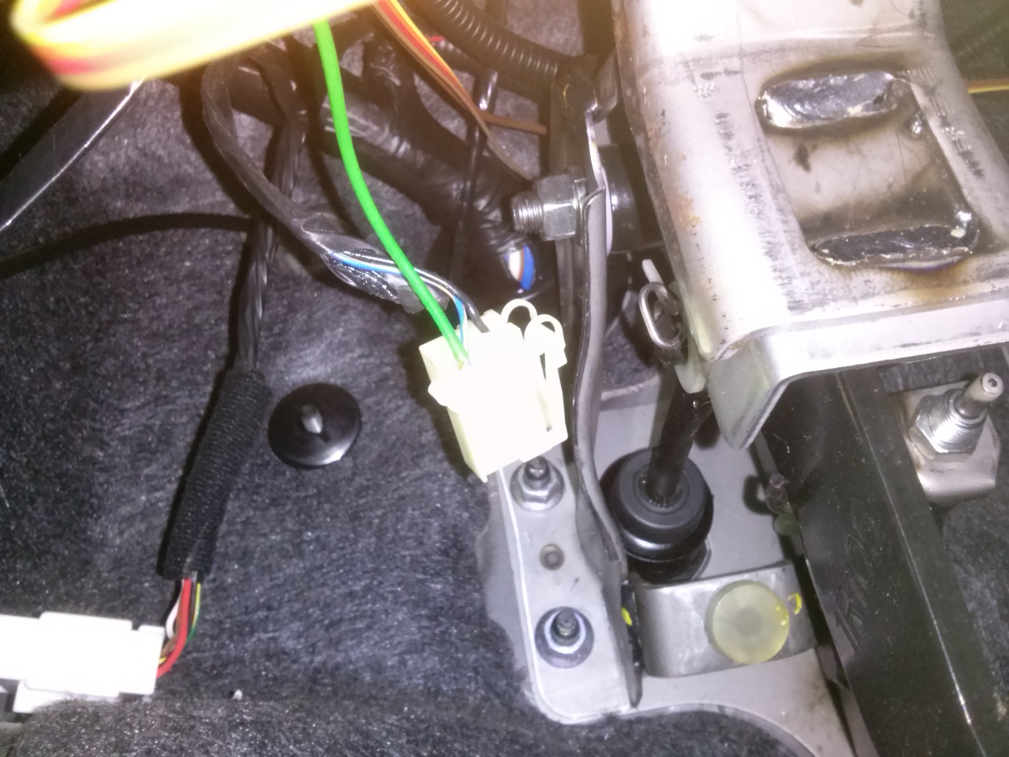

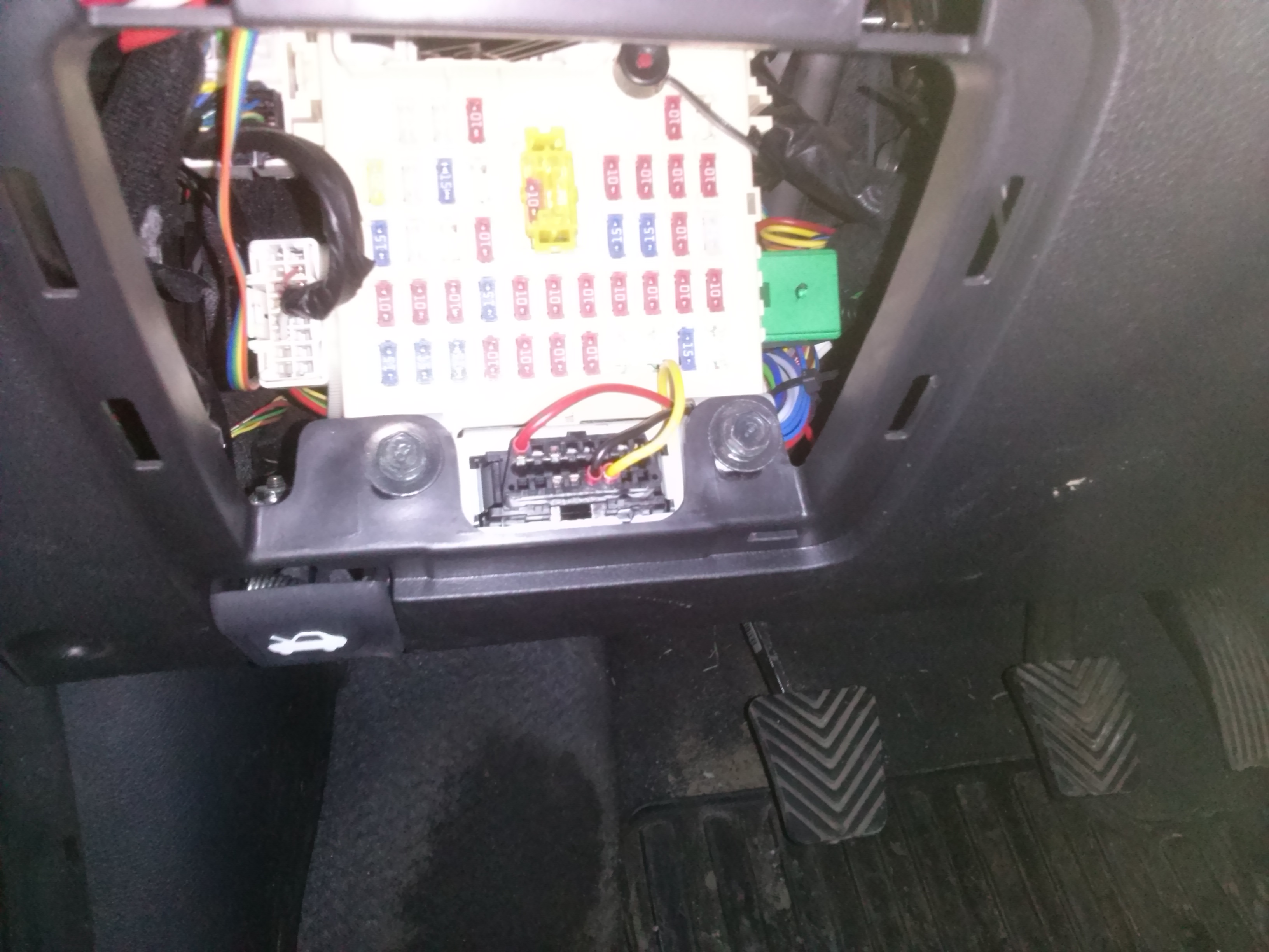

Подключал по времянке, но так и осталось. Штекер педали газа без комментариев. Три провода в колодку надел обжимы, провода сцепления и тормоза чуть больше зачистил, просунул в "маму" и кончик загнул.
CAM00134_0e652.jpg | 1098,18 кб | Скачали: 1048
CAM00137_0e652.jpg | 1238,78 кб | Скачали: 1011

На фотографии черный прямоугольник с красным, черным и желтым проводом - это ведь и есть диагностический разъем, так?
Николай:
Извиняюсь, что влез, Вы правы, это и есть диагностический разъём.

Николай:
Да конечно это он, провода от круиза. Второе фото колодка педали сцепления, тормоз не фотал.
Скоро ТО-2 (чтобы не было вопросов),скину провода переключу штекер педали газа и все "штатно".
