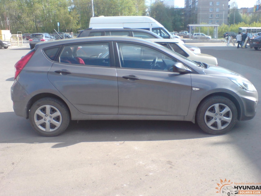

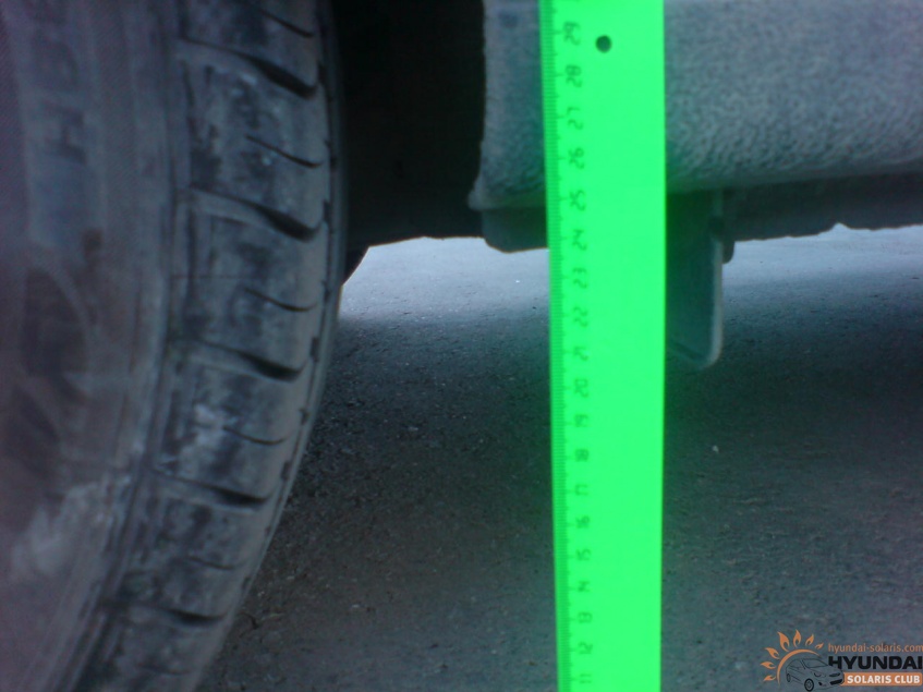

да конечно я ставил еще на зад  пружины 553304L001 с увеличенными вазовскими проставками но это только выровняло перед и зад и пришлось вазовские обрезать так еще жестче стало это плюс
Пермь
Сообщений: 253
Вот и фото

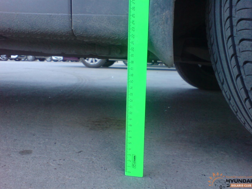

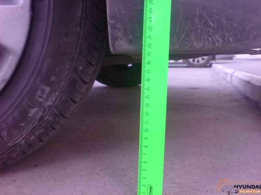

я тут размеры одно время делал может кому пригодится
http://www.drive2.ru/cars/hyundai/solaris/solaris/grewolf/journal/846613/

да у меня сейчас клиренс под 20 только я все это по другому решил так что баян

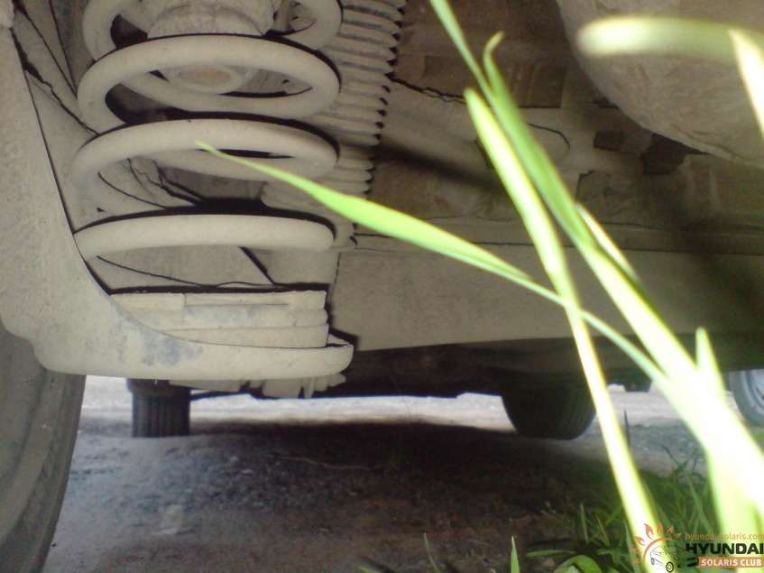

Пружиры ваз-2106 обрезай болгаркой под размер который тебе нужно добиться встают идеально на фото видно,если тебе нужно увеличить зад сантиметра на 4 то просто поставь увеличеные проставки от шестого тазика

Да задние. А длиннее на 1/3 примерно
