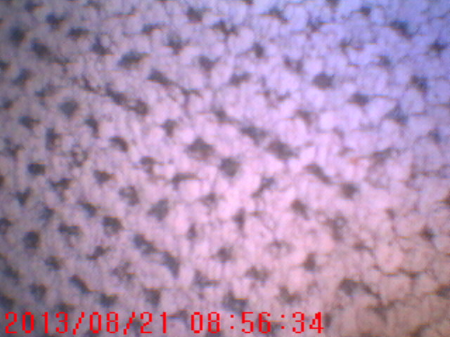

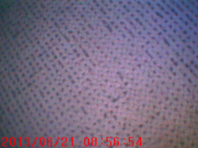

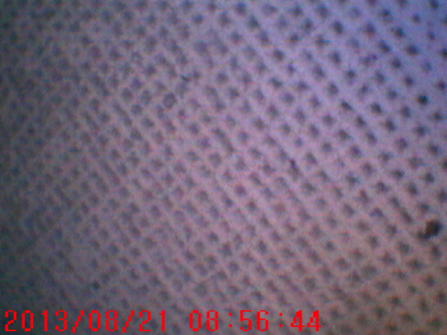

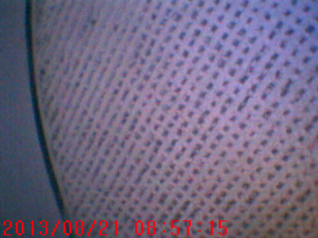

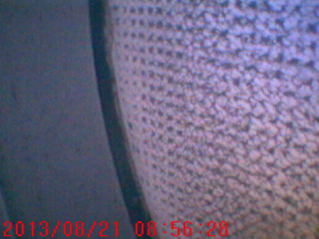

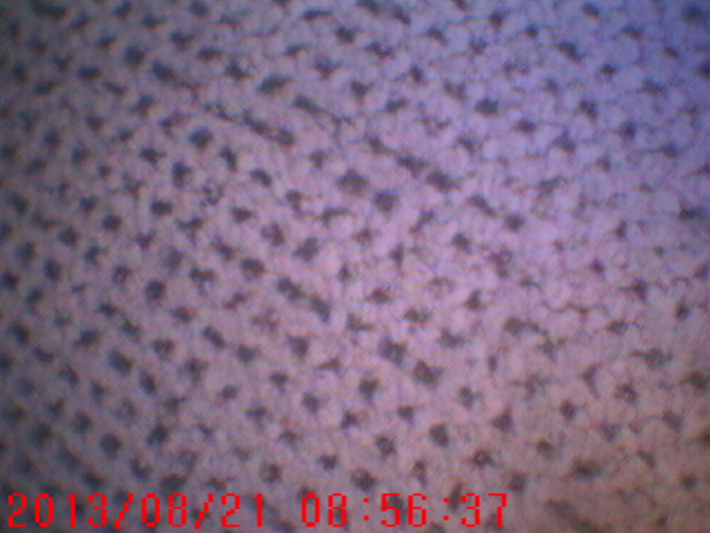

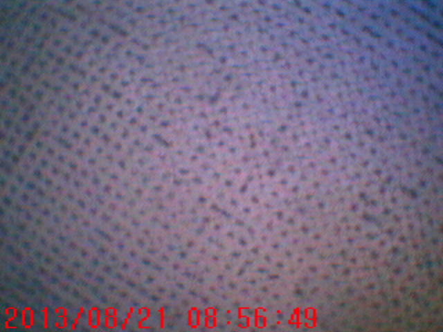

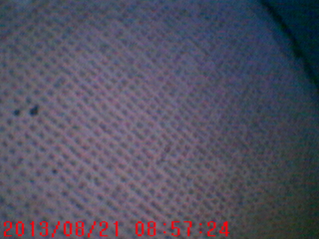

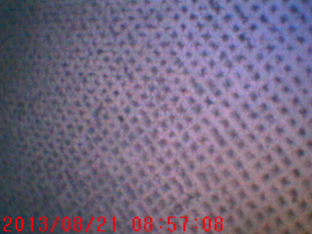

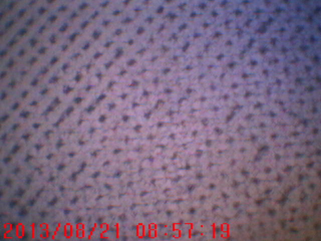

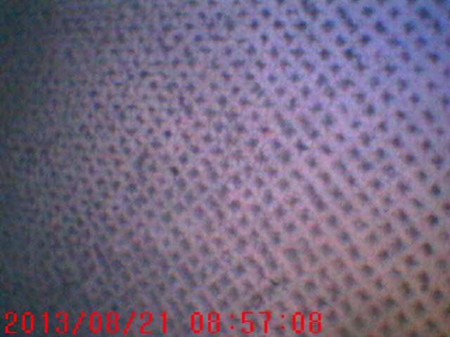

Здравствуйте!
Вот такие фото прислал мне ОД. Прошу спецов прокомментировать на предмет гарантийности. Буду очень благодарен.

Кому интересно, продолжение моей истории.
Машину забрал из сервиса. Похоже пока там стояла подменили свечи.
Если туда доехал "худо-бедно" своим ходом, то обратно видимо нейтрализатор "разбух" от влаги и дыму стало некуда выходить и стала глохнуть - пришлось брать "тачанку".
На многочисленных просторах разборки был куплен б/у кат. нейтрализатор (недорого) и самостоятельно установлен. На подъемнике три часа работы.И машина стала как новая.
