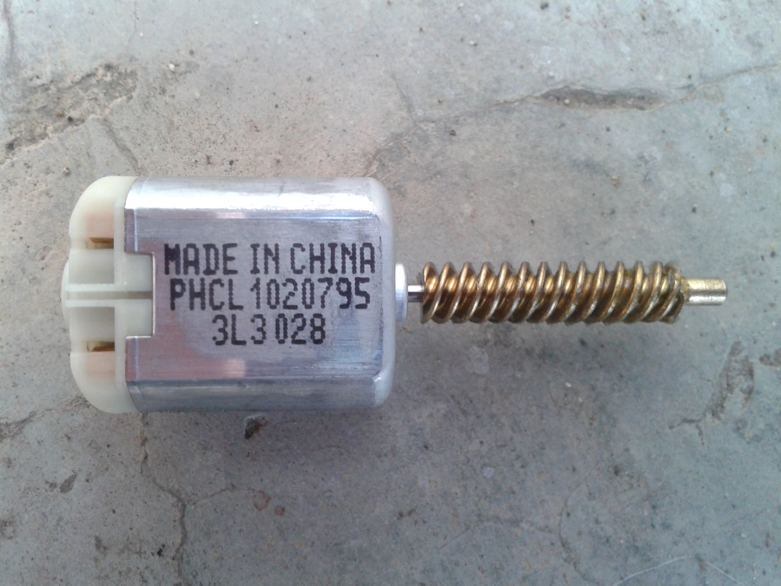

Всем привет, интересуют моторчик замка передней правой двери, как зап часть отдельно не идет, на фото
