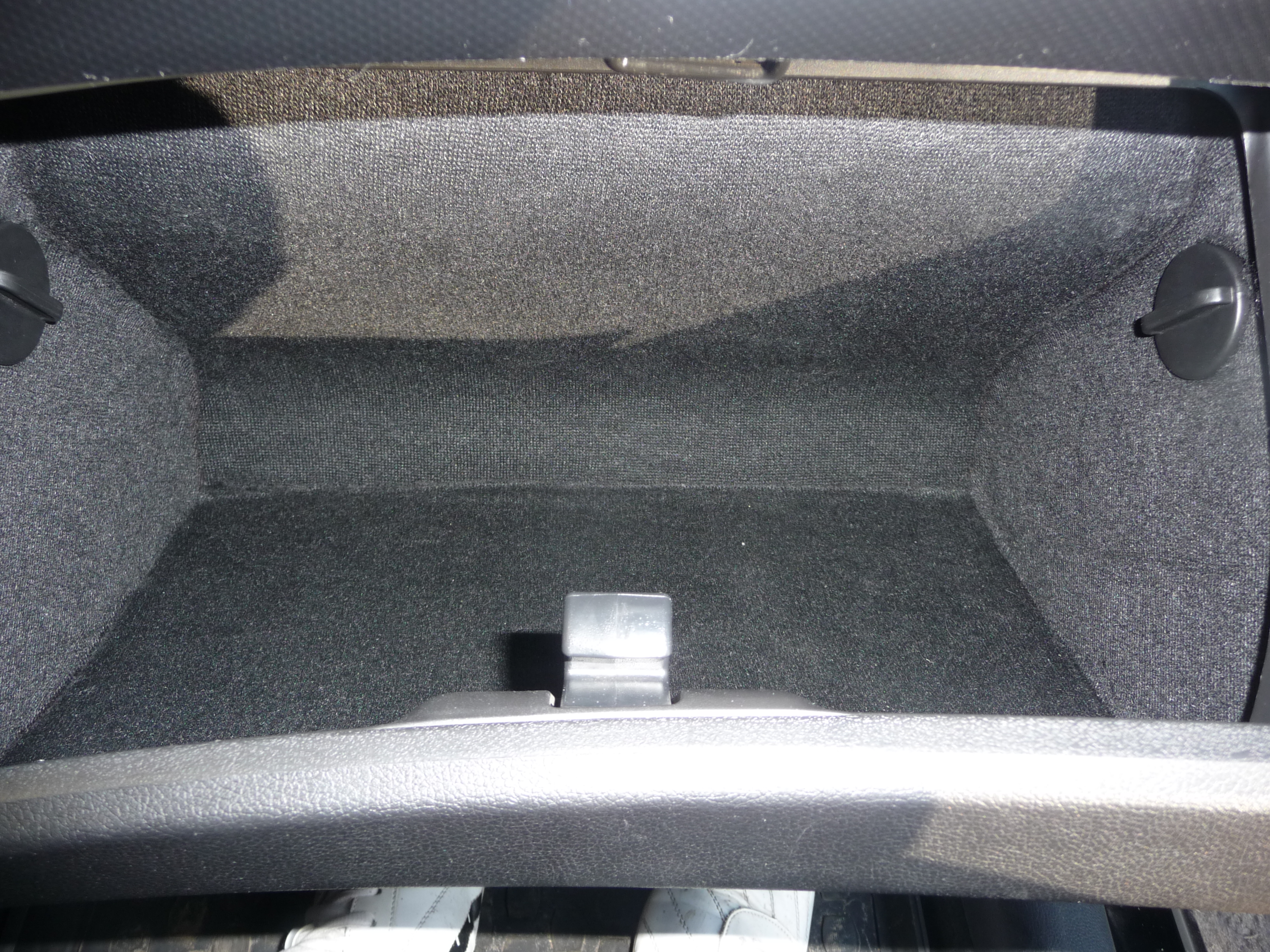

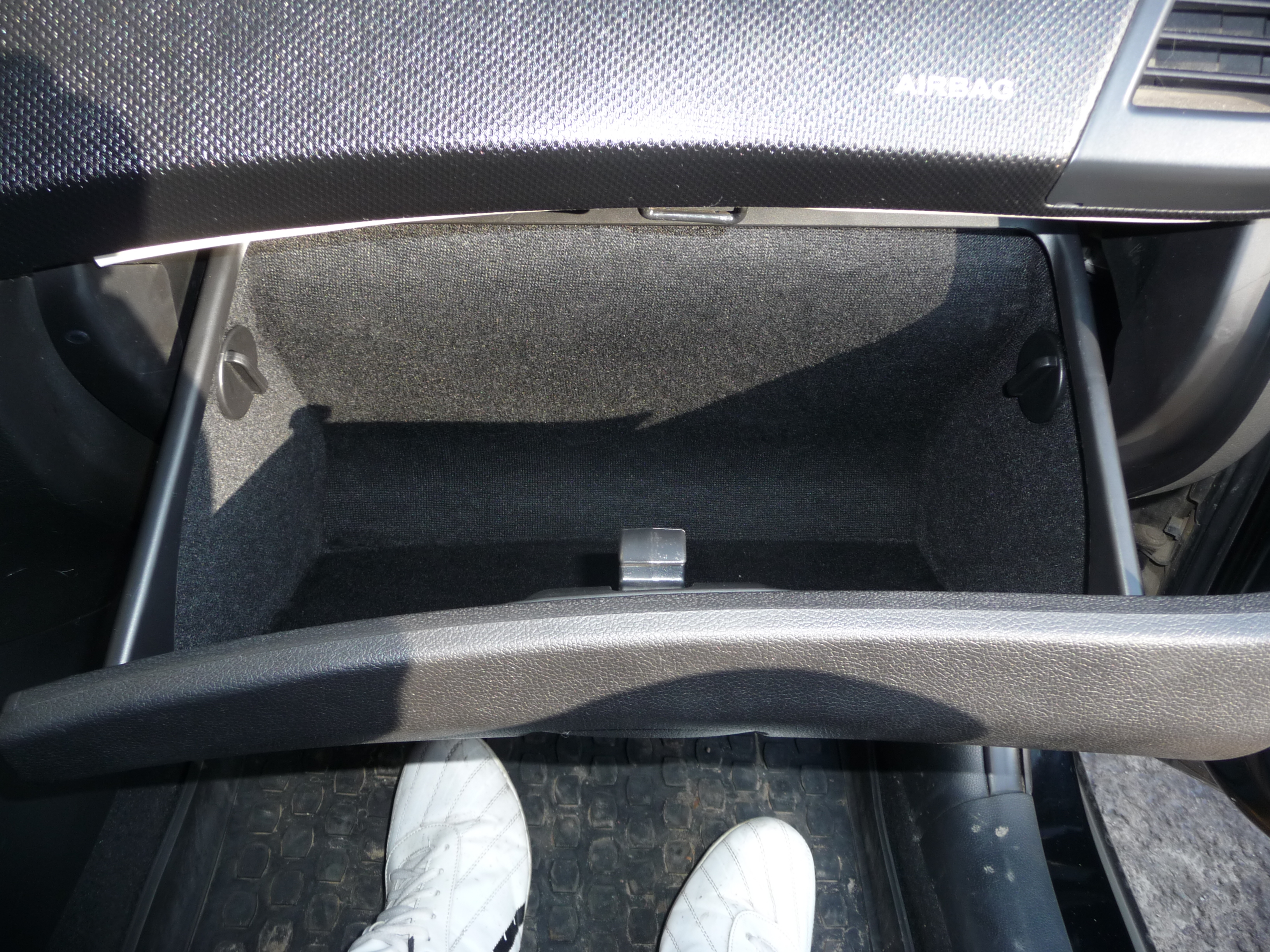

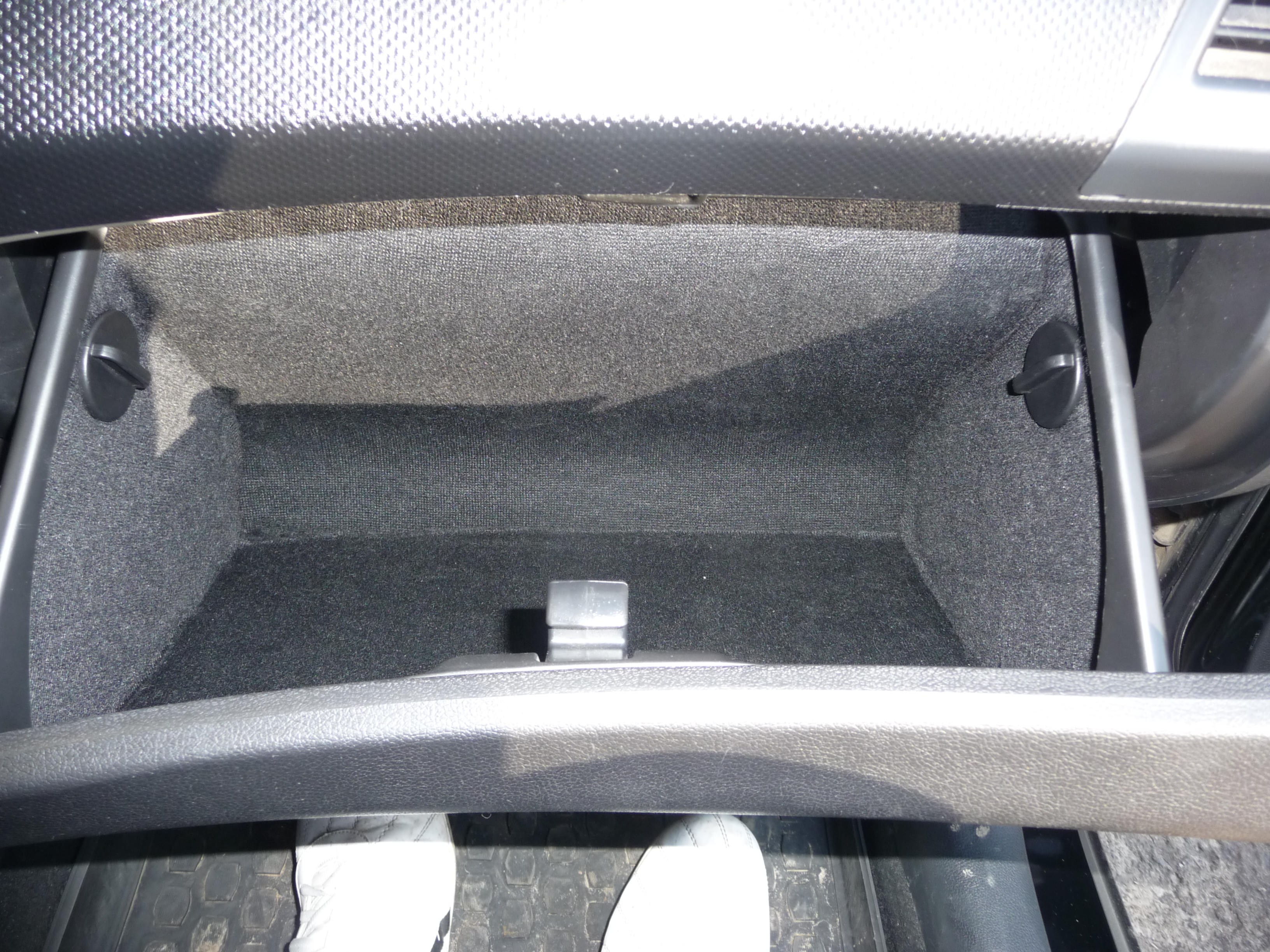

Я наконец-то доделал что хотел!!!Три вечера сидел. Бардачок отделан маделином.Очень ниче получилось...
Вот фото...
P1050582_6f304.jpg | 3872,51 кб | Скачали: 1251
P1050583_6f304.jpg | 3925,17 кб | Скачали: 1099
P1050584_6f304.jpg | 4008,7 кб | Скачали: 1100
P1050585_6f304.jpg | 3902,68 кб | Скачали: 1106
МедальГрамотаКубок
Сообщений: 855
batman87, а маделин scratch он на клейкой основе или использовал клей(и какой,если чо)?Нормуль получилось,тож так же хочу.... good
Обнинск
Сообщений: 145
СергееВич:
Привет! нет,там он уже на клейкой основе.Просто перед поклейкой возьми (если есть) обычным феном пройдись))) но эт как я делал, нагрей поверхность пластика и самого маделина и все-клей...Единственый минус,аккуратнее, я когда отмерял и обрезал, потом прикладываешь, вроде все ок. Потом когда начинаешь клеить, он чуть-чуть растягивается и получается на 0,5 см побольше...имей ввиду...
