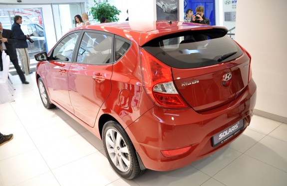

Может кто фотки выложит как менять лампочки подсветки номера на хэтчбеке?
vitaly:
Ну етишки- матишки(с).ну какие фотки?снимаешь обшивку бакажника а дальше всё просто как здрасте.
патрон лампочка .

laugh  обшивку багажника??? что-то я не уверен...
1_012fe.jpg | 59,32 кб | Скачали: 1458
kent:
тьфу ты laugh я и забыл ,что у хетча номер на "асфальте"
да там подсветка и не нужна.один хрен номер постоянно грязный.
кто вообще додумался его туда повесить......

shamaniy, у вопрошающего хетч.
а ну понятно в хетче
видимо бампер дергать придется.
shamaniy:
Да ну на shock     Плафон подсветки номера снимается легко, без снятия бампера.  laugh
А у меня не влезли как у Вулкана на фото, явно в плафончики упираются и не закрывается соответственно патрон. Поеду меня на короткий с одним светодиодом.
Так что там с заменой ламп подсветки номера на хэтче? просто подковырнуть отверткой плафон?
