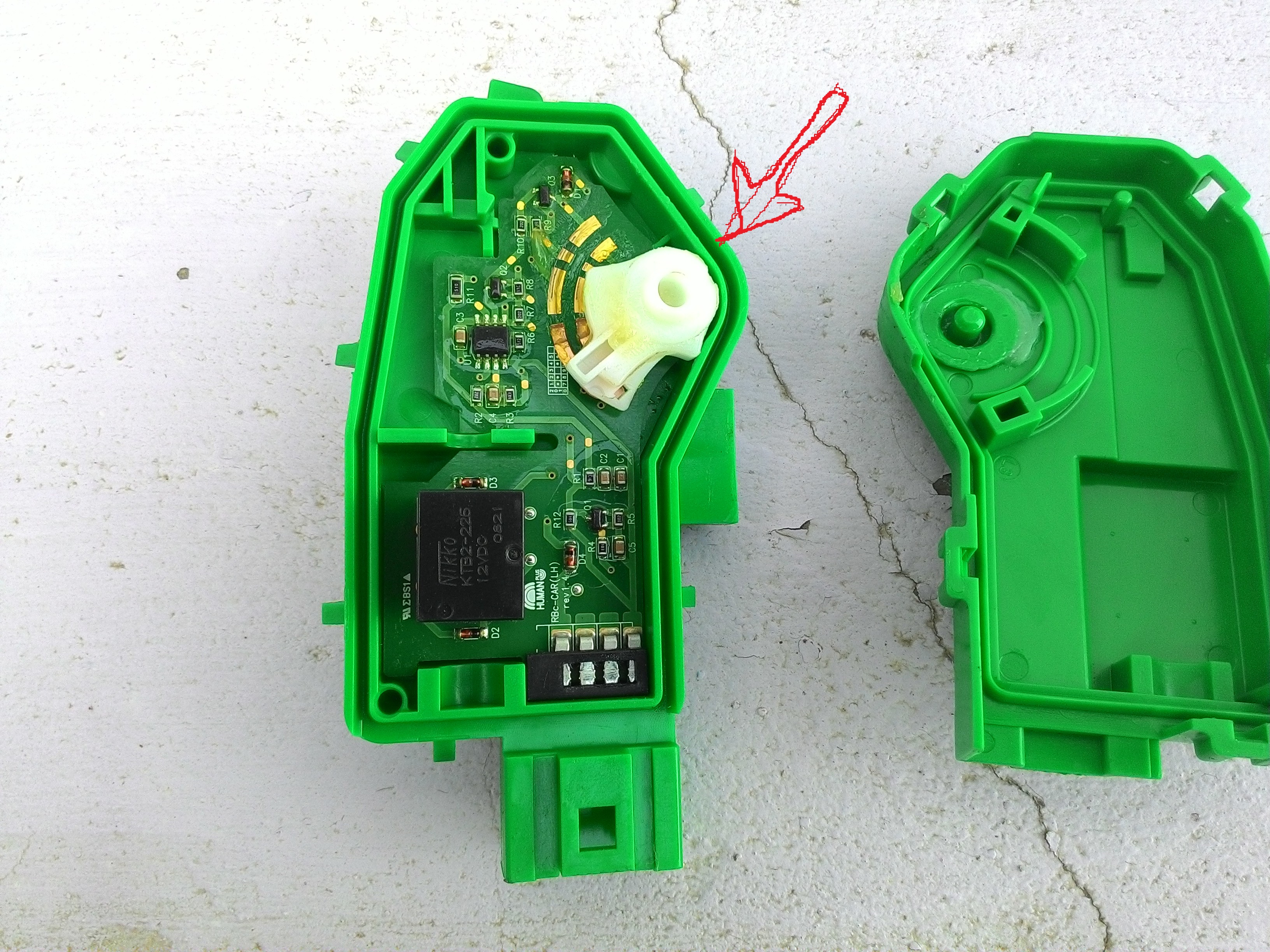

Всем привет. Проблема следующая. Solaris 2011года. Сигналка Шэрхан 5 установили ОД. В 2013 заметил, что при открывании дверей, задняя левая дверь не открывалась. В этом году ещё иногда перестала работать передняя правая дверь, а иногда и левая задняя. Что с брелка, что с ключа. Сегодня разобрал дверь, снял замок. Разобрал. Откинул все тросики и тяги. Снял зелёную коробочку (наверное это Ц.З) Подключил штекер проводки.Дёргаю за рычажок, Туда-суда, двери то закрываются, то нет. Рычажки блокировки на дверях ходят "лениво", потом совсем перестают реагировать на Ц.З. Не пойму толь это проводка, толь Ц.З, толь проблема в других дверях? Кто что посоветует?! Где искать?

Тяги все отсоединены. Подключаю штекер проводки двери к зелёной коробочке ( в разобранном виде) и поворачиваю за белую штучку ( туда-сюда).Двери  запираются, а открываются не все и не всегда.

jjack, Доброй ночи! Проверьте контакт бегунка по дорожкам платы. Явно протерт уже. Восстановить можно консистентной смазкой "Графит", тонким слоем по дорожкам.
Сообщений: 137
Это гарантийный случай обращайтесь к ОД я эту проблемму решил через замену активатора ЦЗ бЕСПЛАТНО У од.
