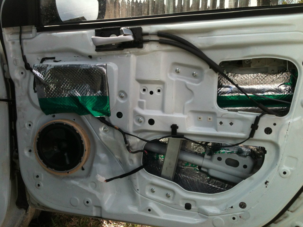

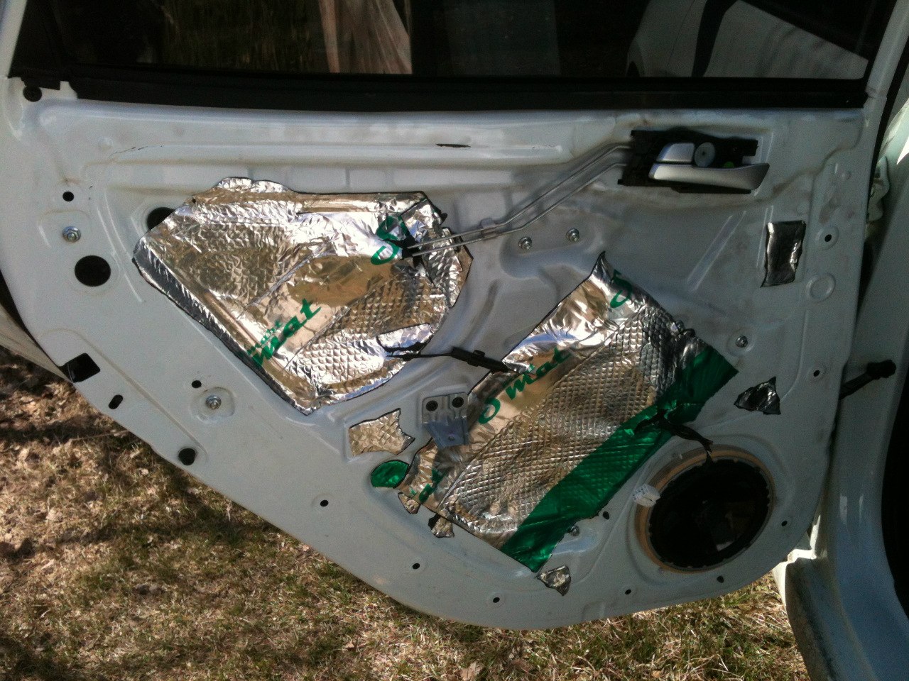

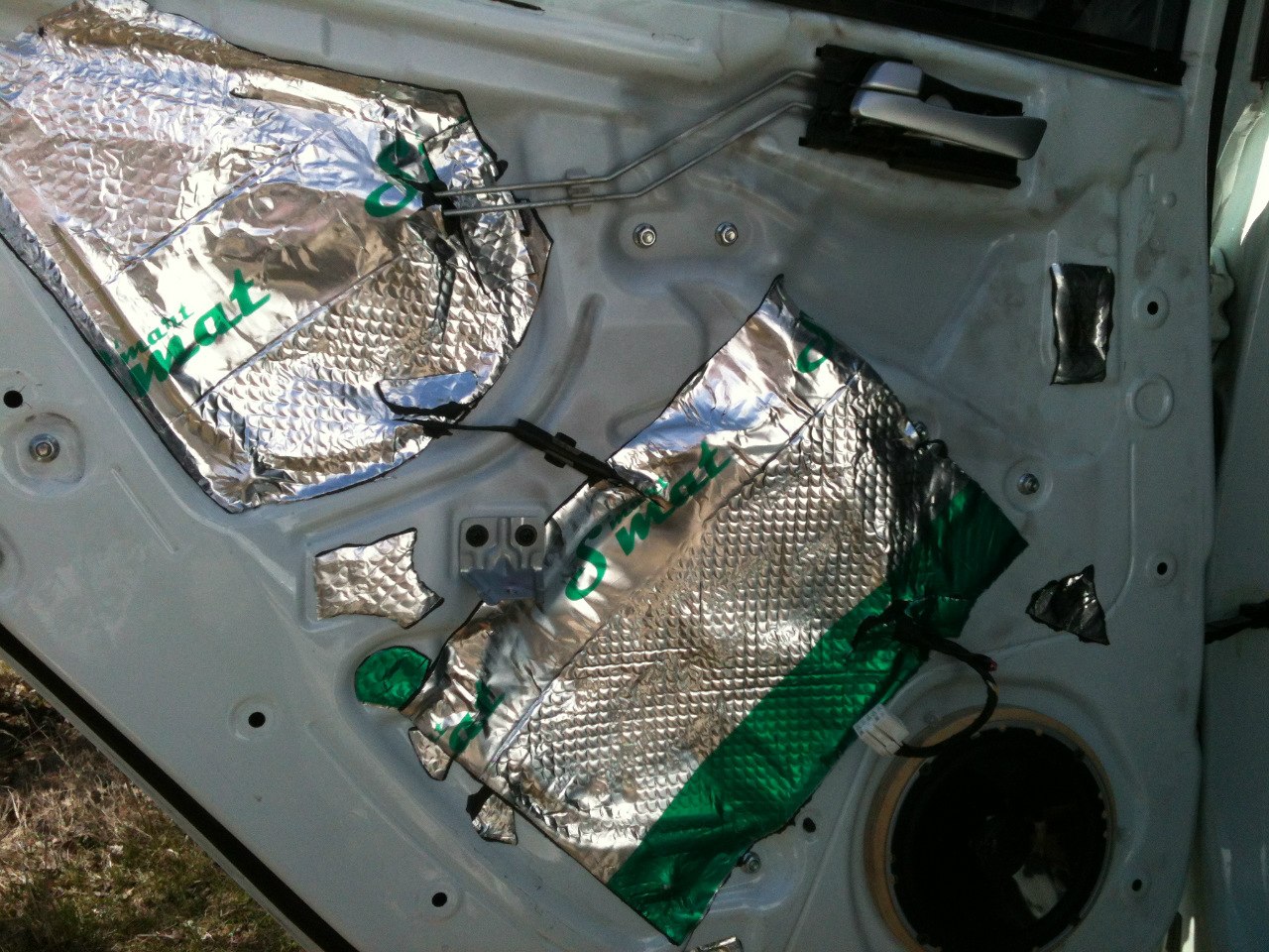

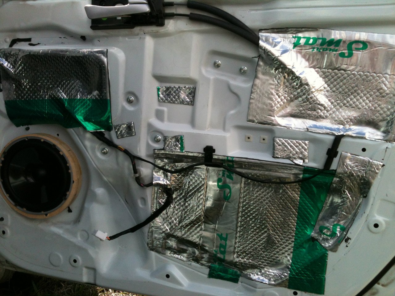

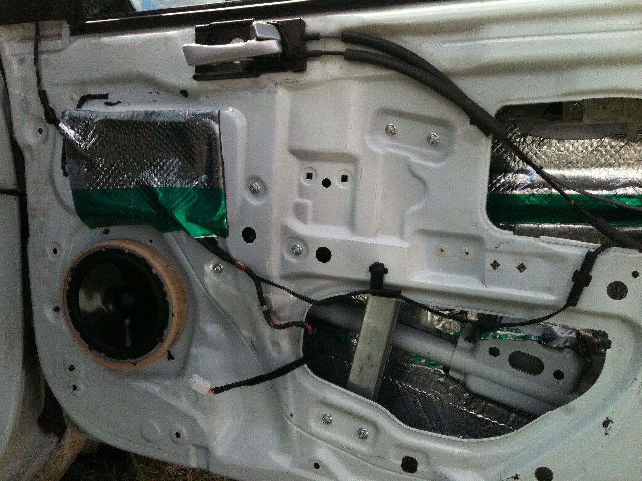

Делал шумоизоляцию дверей сам, материало шло на 960 рублей на каждую дверь по  3 листа вибропласта ...

Hottab:
Блин а без заклеивания "карманов" в дверях ни как? Эффект ну не настолько лучше же.
после заклеивания дыр в дверях динамики начинают выбавать басы!!
