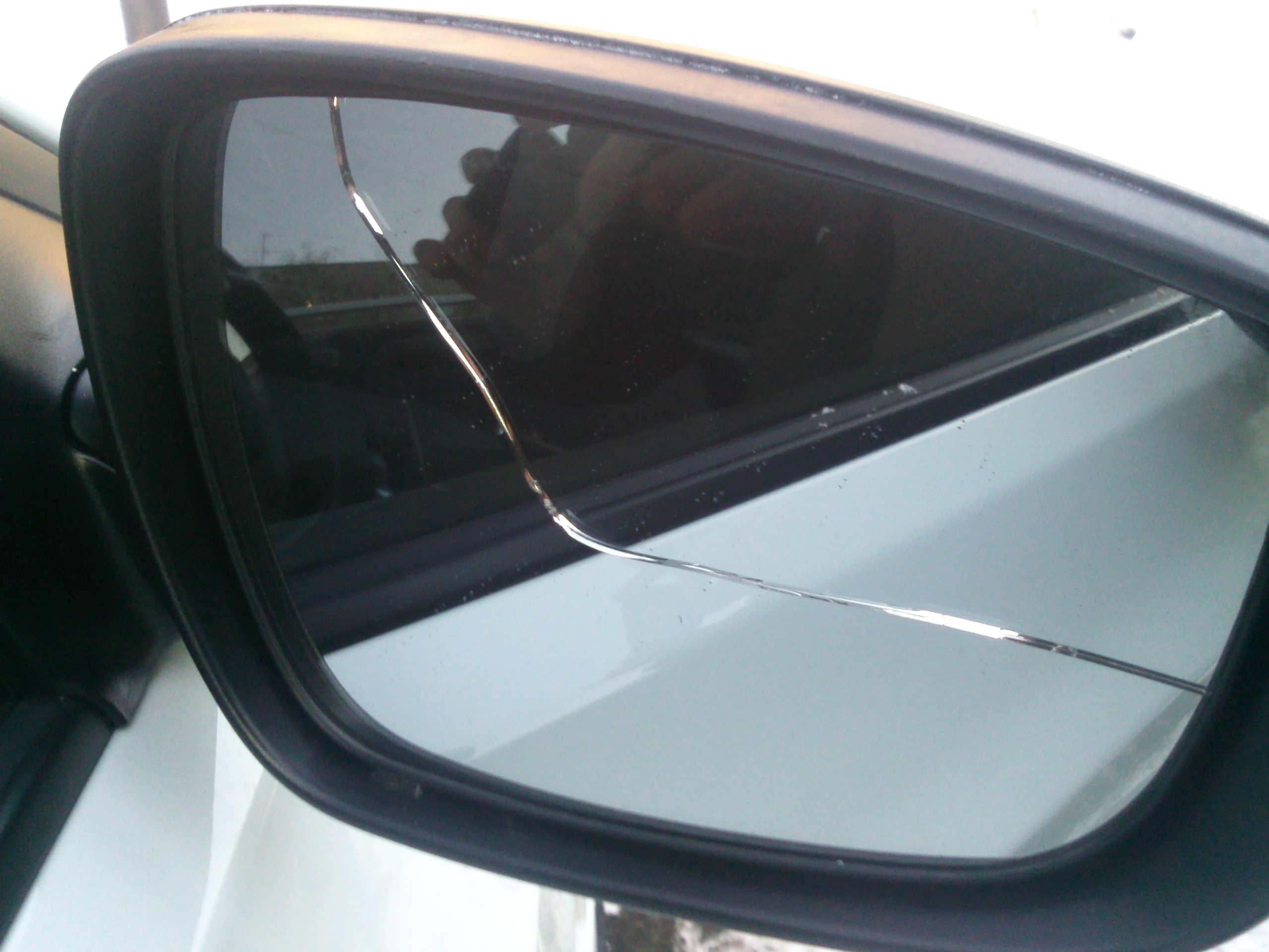

сделаю фотографии как рассветет .Еще интересует один момент,когда я приехал насчёт зеркала мне сказали что будут делать диагностику всего авто,зачем не знаю....за которую я должен заплатить 550 рублей если случай с моим зеркалом гарантийный то гарантия оплачивает эту диагностику.Мне кажется что это навязывание лишних услуг.
Курган
Сообщений: 217
вот трещина пошла сверху до середины,как видно на фото она уже дошла до правого края  зеркала

сейчас сижу жду звонка от ОД ....когда ехать на замену
