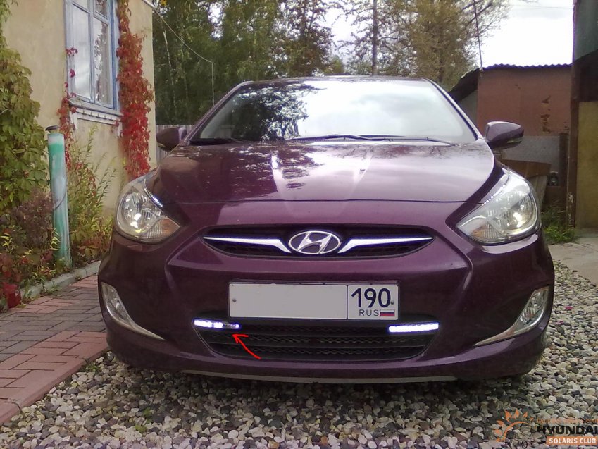

Тоже поставил себе EGO light drl-100p18, запитал, как и светодиодные реснички от габаритов.
Но вот появилась проблема - после включения левый DRL тухнет, и не понятно с чем это связанно, ведь и ресничка и габарит продолжает гореть...

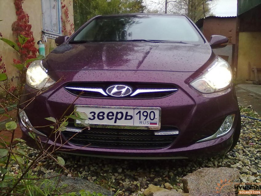

Ребята, а как вам нравится мои ходовые огни? я поставил новую решётку, в которую они уже были встроены - фабричное исполнение
Редактировалось: 1 раз (Последний: 11 февраля 2013 в 13:02)
Вау Дрльки  . А как по установке ? самому можно поставить ?

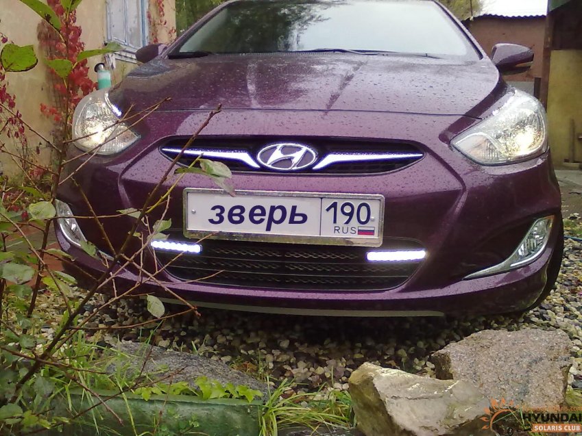

Maks:
Дубна, какие брал? Скажи как называются!
SHO-ME модель DRL-806
Учтите,нельзя чтобы в них попадал автошампунь, на моделях этой фирмы наружная прозрачная крышка не плотно приклеена.
Мне пришлось менять комплект на новый, так как в одной фаре шампунь разъел весь "хром". Теперь перед мойкой просто закрываю их полиэтиленом.

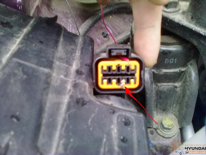

Дубна:
И я нашёл как подключить их чтобы выключались при включении ближнего света:
то что это фишка подходит к варе понятно,а как ты технически туда провод то вставил?
уж прости за вопрос.
а по установки ДХО .этот вариант оптимальней всего.только вот всё не по госту.
самый лучший вариант это птф со встроенными дхо.
Редактировалось: 1 раз (Последний: 21 октября 2012 в 15:36)
Дубна
Сообщений: 412
сзади в клему просунул и загнул оголенную часть в нужный контакт,при стыковке зажимается намертво
