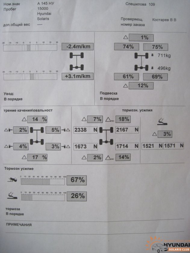

Arshinal, твоя распечатка уже поперек горла стоит, написал бы хоть название стенда, по мануалу можно посмотреть нормы и критерии оценок. Согласен, что сток задняя пружина при корея аморте слабовата, но это проявлется только при загрузке в виде пробоев, а на стенде у тя машина порожняя!

У меня еще проблема в том, что у ОД нету стенда. И если аморт не стучит и не потек - значит все хорошо. Думаю у меня сейчас зад бы и 30% не набрал.
Ты точно бухой слабая пружина не только при загрузке себя проявляет короче тебе я вижу нет смысла что либо описывать.
Специально для тебя я не побегу узнавать чоо за стенд и все критерии звони сам спрашивай (342) 250-78-00.Сильвер Моторс а распечатку я буду показывать пока такие как ты и еще тут один диллер не перестанут людям мозг выносить пусть на факты смотрят а не на ваш необоснованый лепет
