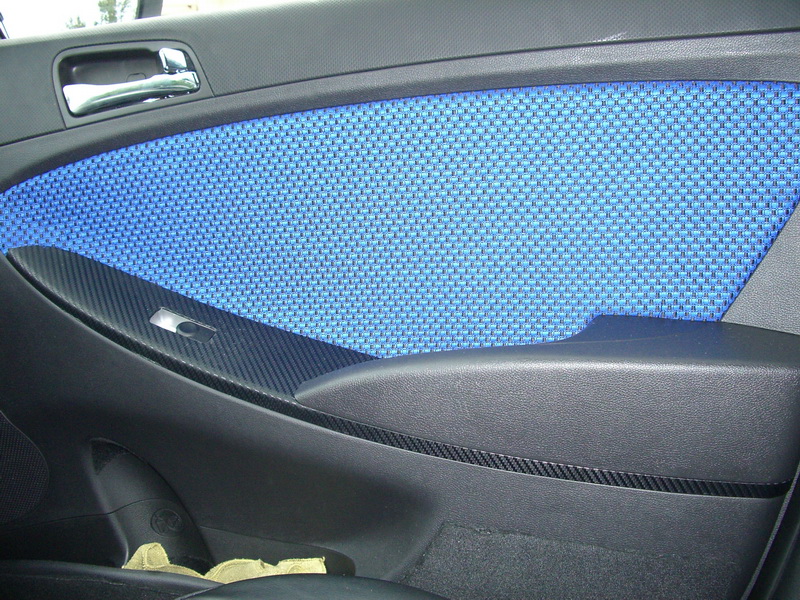

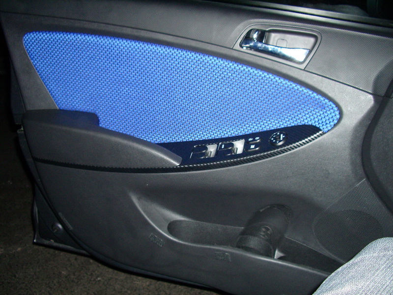

у вот добрался до дверной обшивки,пока сделал только водительскую и пассажирскую. Сразу скажу на пленку  не обращаем внимание,хреново получилось,не удалось нормально поклеить в местах кнопок (опыта маловато)буду переделывать.И все больше склоняюсь что надо красить,но это чисто мое ИМХО,так как мне проще. Кстати вопрос кто менял акустику,динамики держаться на заклепках,кто высверливал,все норм,есть тонкости какие?

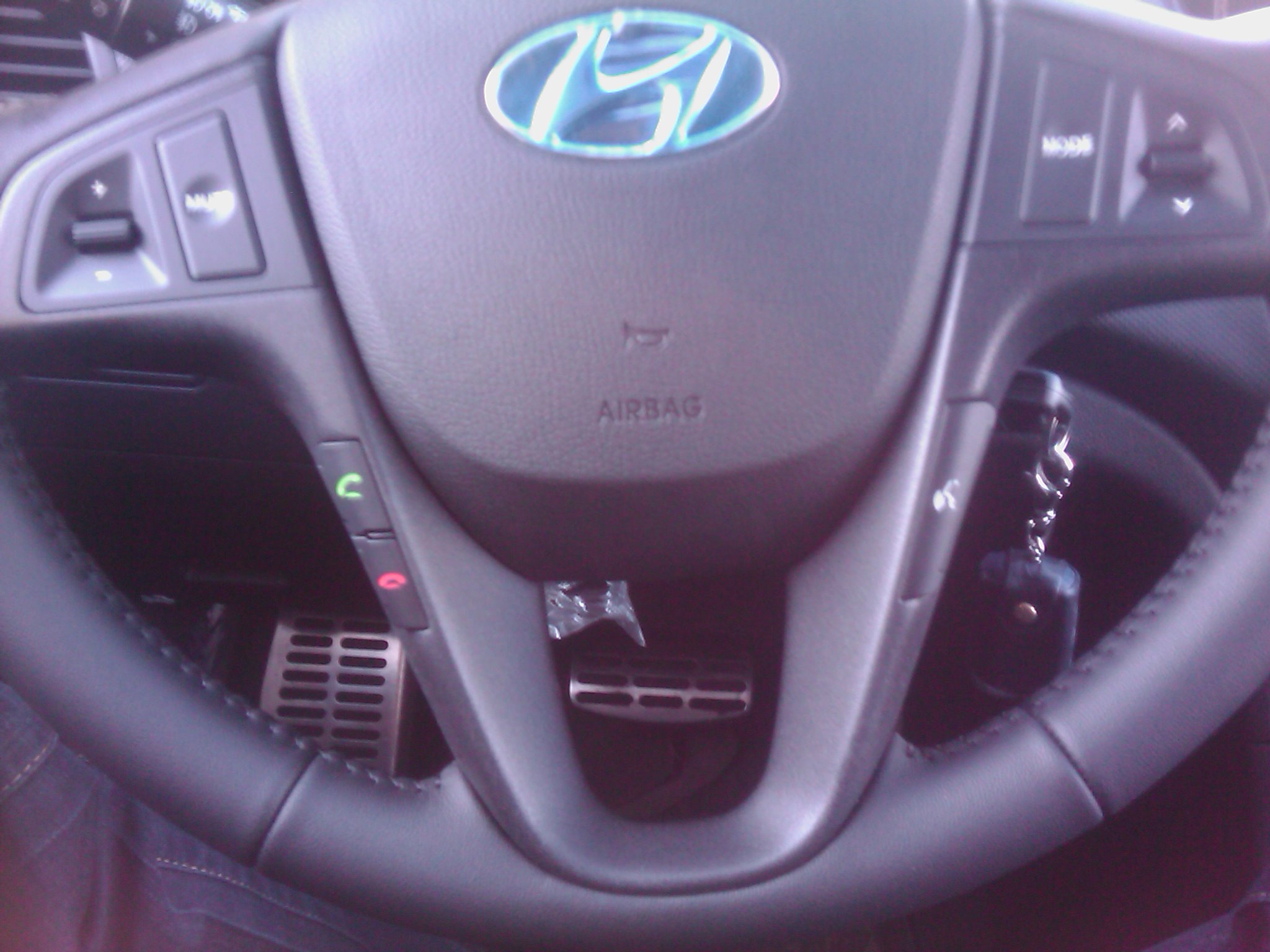

Ну вот собственно наконец то нашел время, был куплен кожанный руль, мафон с с блютусом, так как на моем комфорте был обычный,найден микрофон в потолок.Как говорил раньше все таки склонился к покраске накладки на руль.И вот что получилось

Ghost,  А для чего пленка на значке Хендэ? Какую роль играет?  laugh
max702:
это защитная пленка...Видать руль только поставил smile
Кстати черный руль прикольно смотрится
Редактировалось: 1 раз (Последний: 8 мая 2013 в 09:42)
Да это я в курсе, просто я её еще в салоне когда забирал машину сорвал.
max702:
ну каждому свое...кто то еще пульты заворачивает в пакеты))))) laugh
Есть и такие!   rofl
СПб
Сообщений: 42
Да есть такое, пленка на логотипе весит с покупки машины, руль когда переставлял -подушку перекинул на новый руль а пленка  пусть весит,она на клейкой основе. мне лично не мешает smile
