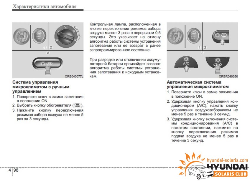

Как отключить автоматическое включение кондея при режиме "на стекло"?
Руководство по эксплуатации поможет всем!!!
Сообщений: 252
Спасибо..а то заположил куда то эту рукаводству....
